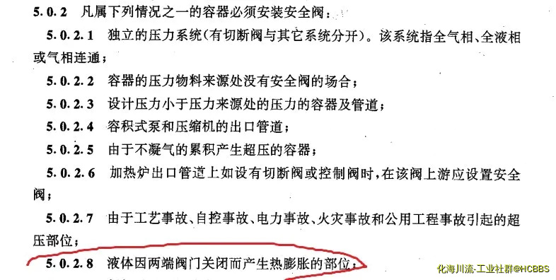

[讨论] 封闭管道中温度造成的压力剧增
2.3K |18
简介--天气炎热,环境温度较高,物料运输间歇中管道内物料处于封闭状态,部分受热膨胀明显的物料造成管道压力剧增,使阀门、法兰连接件处跑冒滴漏,造成风险升级。管道也进行了隔热层处理。理想效果不佳,万能的海友大神们,有什么经济合理的解决方案吗?-登录查看全文

snakegqwVIP会员 VIP会员 | 只看该作者       最后访问IP浙江省
简介--设安全阀-登录查看全文
发表于 2020-4-17 10:40:58
考虑三种方法: 1、设置安全阀 2、设置冷却夹套 3、设置高位膨胀槽 设置冷却夹套主管尽量还是要考虑设置安全阀。  详情 回复 发表于 2020-4-18 09:06

9
HomecomingVIP会员 VIP会员 | 只看该作者       最后访问IP江苏省
简介--我也遇到过这种情况,比较合理的方案是1:在泵出口增加一个气相平衡管,保持管线和储罐连通即可  2:管线上增加安全泄压阀-登录查看全文

11
gaoabiVIP会员 VIP会员 | 只看该作者       最后访问IP上海市
简介--1.热膨胀安全是必须的。 2.增加保冷隔热。温度还是高,是不是隔热材质选的不好。 3.还是不行的话,如果有冷量可以利用(比如丙烯)也可以伴冷。我见过这么设计的。 ...-登录查看全文

12
gsj888VIP会员 VIP会员 | 只看该作者       最后访问IP韩国
简介--本帖最后由 gsj888 于 2020-4-18 08:01 编辑 目前这种情况,套管冷却效果最好,但工程量大且需停产维修,第一是在输送管线外增加伴冷装置,并做好保冷措施;第二是设置排气管路并加装联锁装置,通过管道压力与卸 ...-登录查看全文

简介--一种方法是管道上安装安全阀。另一种方法是管道卸压,在封闭管道上安装一根小口径管道,接入一个容器(或者储罐)。-登录查看全文

16
周笑笑perfectVIP会员 VIP会员 | 只看该作者       最后访问IP四川省
简介--长距离管道不是应该设置安全阀吗-登录查看全文
发表于 2020-4-18 09:08:16
这个有规范依据吗?多少算是长距离呢?  详情 回复 发表于 2020-4-18 16:37
