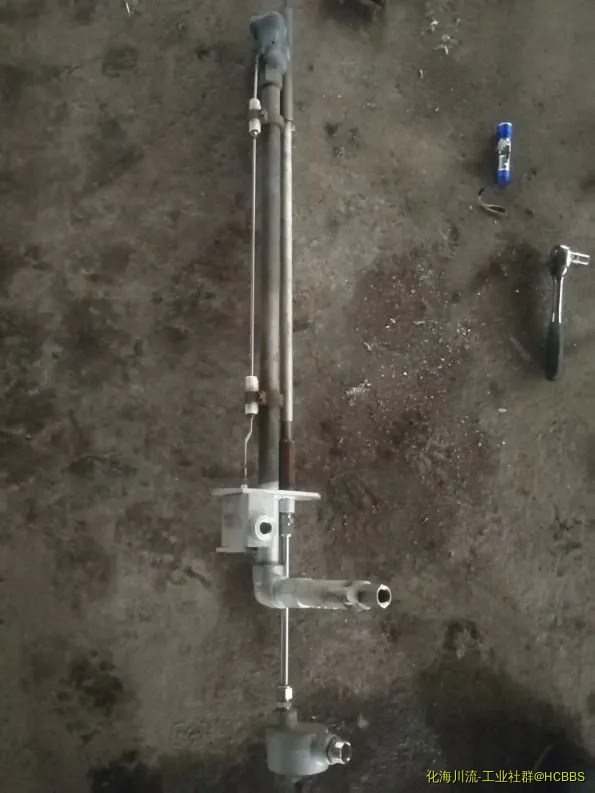

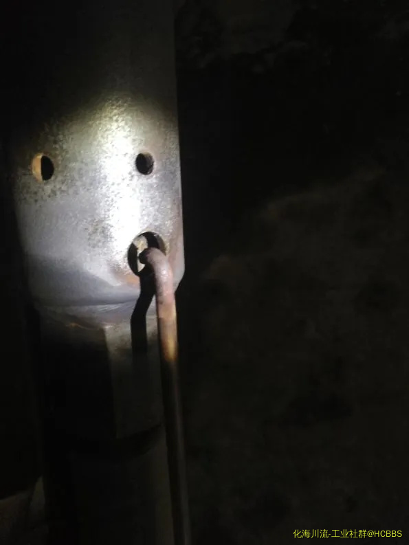

为什么这种点火器用一段时间就不好使了,不怎么打火?

积碳

为什么积碳会导致打不着火?谢谢!
发表于 2020-4-13 16:06:40
电打火的原理是利用高压放电,你这个积碳了,导电性变差了,电打火势必不灵光了!  详情 回复 发表于 2020-4-13 21:10

是的拆下来时,上面有积碳,可能是绝缘

我们之前也是时好时坏的,最后更换了台点火变压器问题解决了。楼主可以参考下
