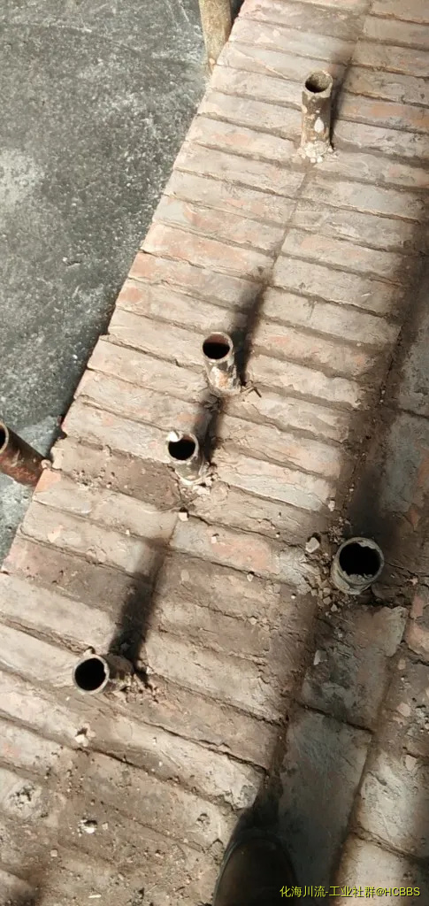

[讨论] 这是什么管道
3K |7
在煤气下喷管旁边还设置了一个如图所示的管道,这是什么管?(不是每个下喷管旁边都有,机焦侧各有一个)
有人说是测温的,那测的是什么温度呢?测的是哪的温度呢?

焦炉基础顶板埋设的管道,不看可能是散热管道吧。  详情 回复 发表于 2020-4-11 21:37

会不会是小烟道的测温孔、测压孔和吹扫孔?

测温孔,倒有可能
但绝对不会是测压孔、吹扫孔,因为所在位置在下喷管旁边,也就是说管子正上方是主墙,不会伸入到小烟道里边去。再说了图上那排砖的两边的铁管是清扫孔。

是每个燃烧室都有吗?机侧、焦侧各一个?在第几立火道旁边?

不是每个都有,12眼和21眼有。一共32火道,这也不在标准火道啊。

吹扫小烟道,蓄热室埋管
