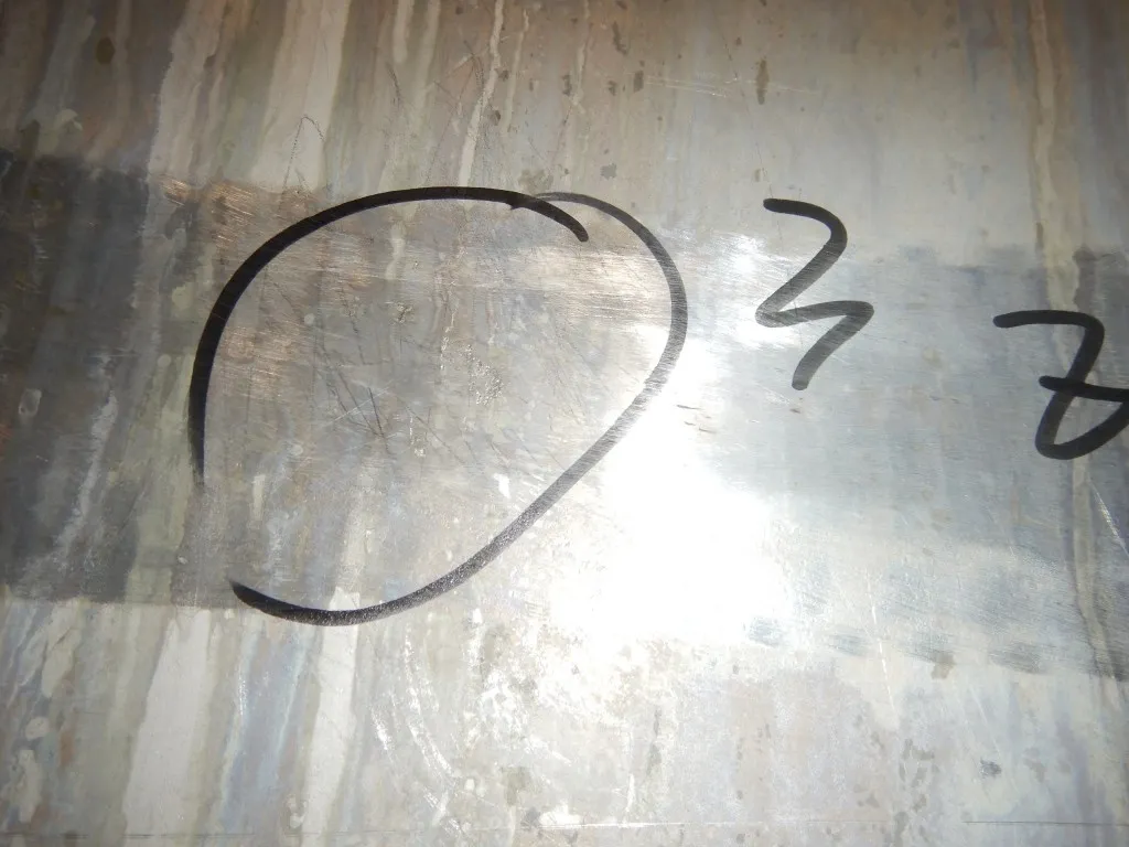

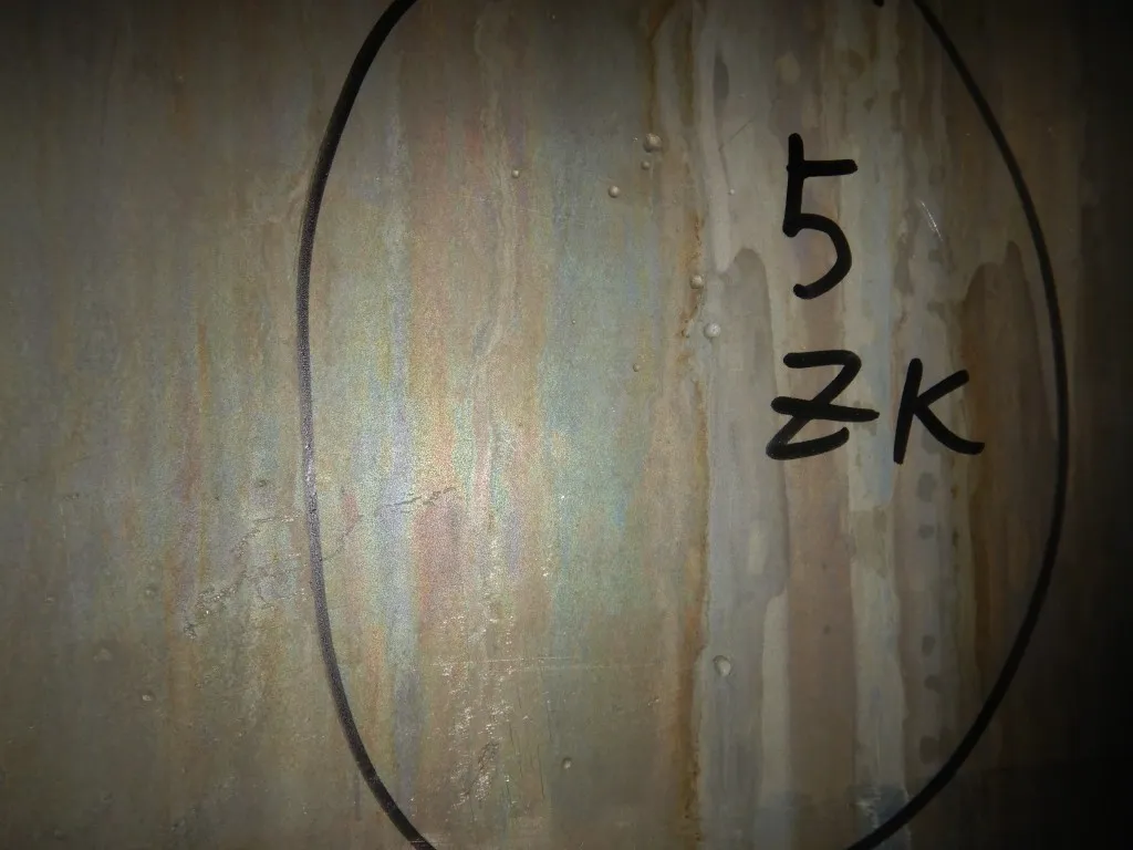

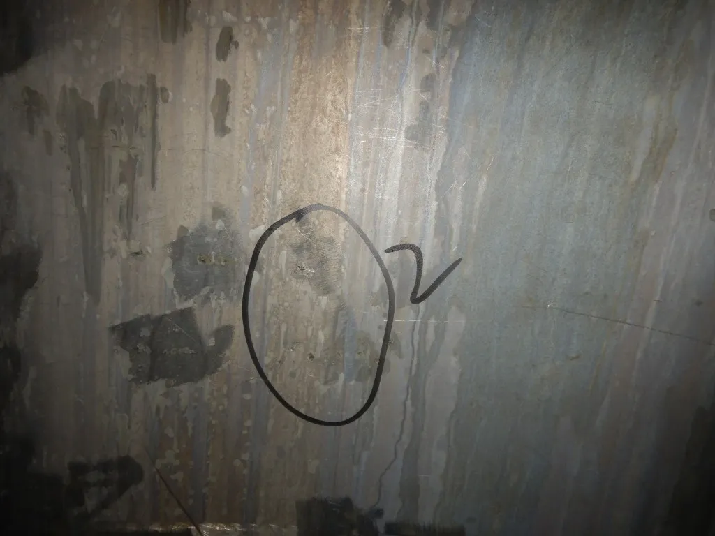

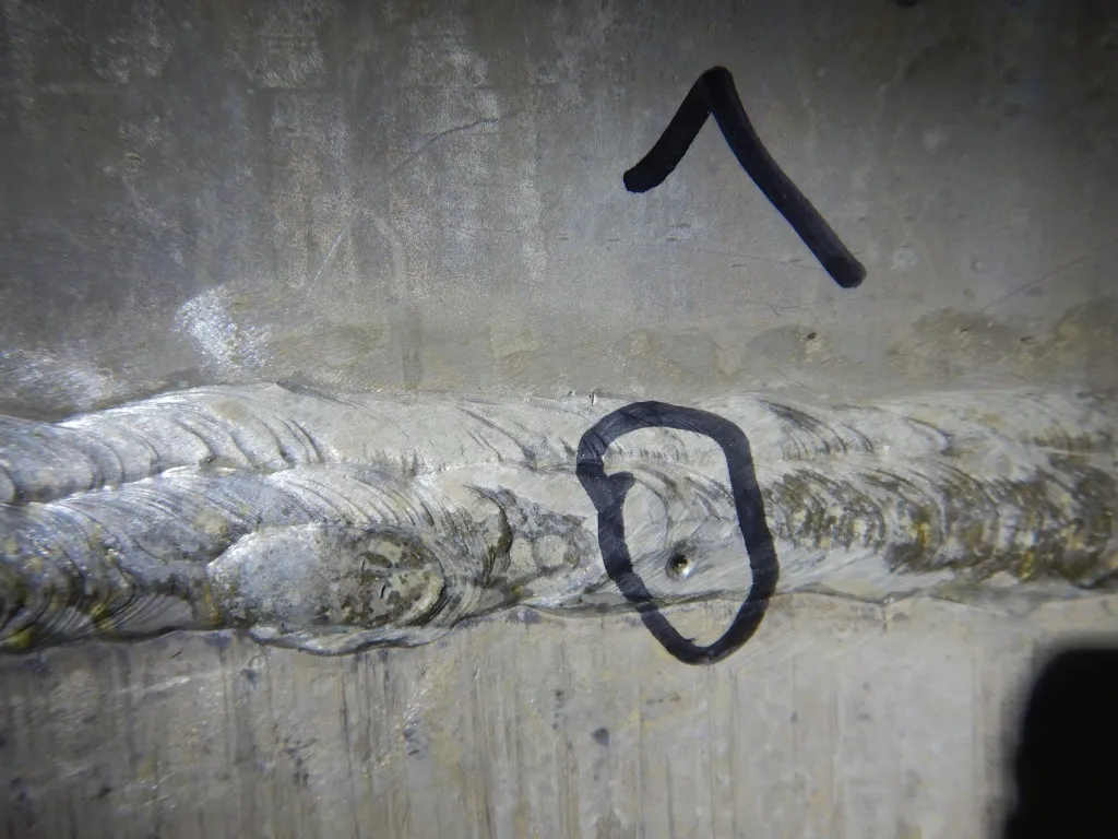

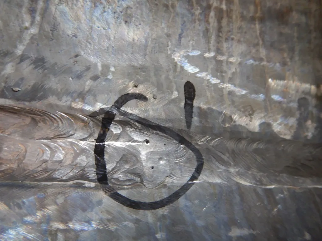

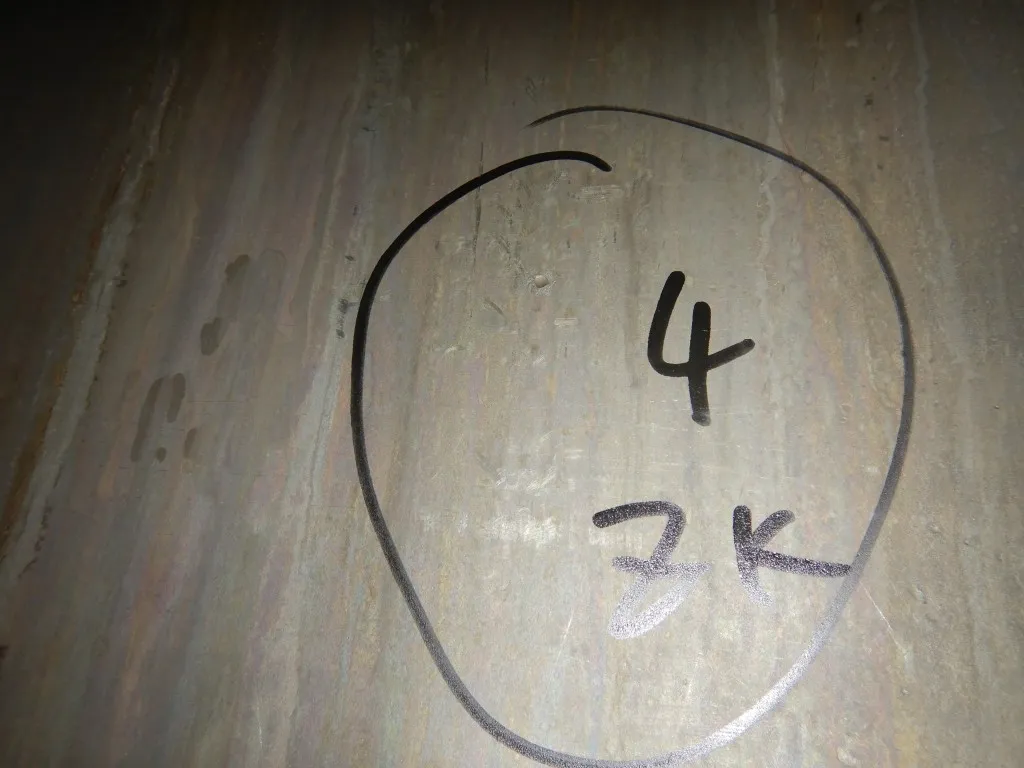

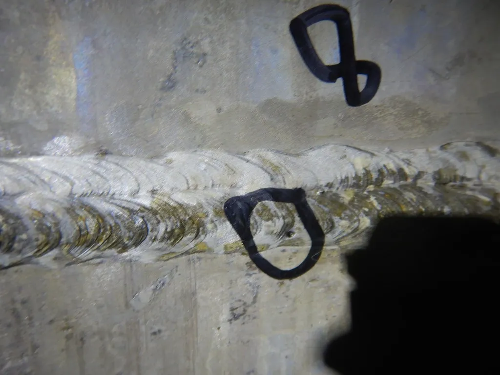

碳九冷聚树脂为反应釜1 和反应釜2.
反应液经反应液循环泵采出,一部分由循环冷却器中的低温水冷却后,返回反应器中,另一部分进入反应釜2继续反应。
反应釜2中反应为放热反应,反应器温度控制在50-55℃左右,通入夹套的低温水流量指示控制。反应液由反应液采出泵采出。
以下图为反应釜2腐蚀检查图片,材质与反应釜1一样。

反应介质含不含有其它的有害介质,如氯离子、PH值是多少?

碳九石油树脂是以馏程140~200℃碳九为原料,通过催化聚合而生产的。碳九馏分中的主要活性组分包括乙烯基甲苯、茚和甲茚等。所用的催化剂一般采用三氟化硼或者三氟化硼的乙醚络合物。反应过程一般包括引发反应、增长  详情 回复 发表于 2020-4-13 14:09
cjhti楼主 VIP会员 VIP会员 | 显示全部楼层       最后访问IP广东省
碳九石油树脂是以馏程140~200℃碳九为原料,通过催化聚合而生产的。碳九馏分中的主要活性组分包括乙烯基甲苯、茚和甲茚等。所用的催化剂一般采用三氟化硼或者三氟化硼的乙醚络合物。反应过程一般包括引发反应、增长反应、转移反应和终止反应。反应结束后采用氢氧化钠溶液与催化剂反应使催化剂失去活性,通过水洗从树脂油中分离出去。
三氟化硼水解有HF和氢氟酸
冷聚反应釜1生产参数:压力0.1MPa;温度55℃,材质:S31603+Q345R;复合材质,316厚度为3mm。
发表于 2020-4-13 14:09:08
王根荣 + 5 积极参与
      使用过程中介质含有用氢氧化钠、三氟化硼水解后含有和氢氟酸。衬里表面出现的点腐蚀主要是氢氟酸的影响。我们知道对于不锈钢使用是要避免氯离子的出现。这里水洗用水应该含有氯离子,这样增加了不锈钢的点腐蚀隐患。另外,氢氟酸的氟离子同样会对不锈钢表面有点腐蚀的作用。因为氯离子与氟离子是同一族的元素,外层电子同样有7个电子,但是氟离子的非金属的活泼要比氯离子强。
     这只是根据使用条件所做的分析,具体的情况可以请专业公司做一个定性、定量的分析。拿出解决办法。

王老师,针对这种情况,有哪些比较好的修复措施和后期生产过程中的预防措施呢?谢谢

根据反应器温度控制在50-55℃左右,可以采用涂料涂层进行修复。

王老师,目前根据生产情况,内衬为S31603,在此表面做钛纳米涂层?还是别的涂层?
1、以前做过换热器涂层,只有涂层型号,不清楚是钛纳米还是别的涂层,我再确认一下。克拉玛依市科比防腐有限公司做的。
2、目前国内能做钛纳米涂层的厂家多不多,新疆区域有这样的厂家吗?
3、反应器内有搅拌器,影不影响搅拌器机械密封的安装和搅拌器冲刷?
4、初步定的方案是打磨焊接修复,暂未考虑涂层,王老师提出涂层,我们单位再讨论。
