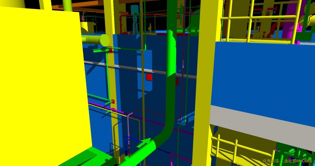

1各位大佬,管径比较大的管道(图中绿色管道DN350),立管布置时,柱侧有预埋,管道支架应该选择什么样的呢,用于承重,谢谢~;
2化工部的图集不知道选择哪个或者有其他图集的可以选择呢

everyone2004VIP会员 永久VIP | 显示全部楼层       最后访问IP江苏省
HG/T 21629-1999好像没有DN350的立管支架,我一般都是用电力的支架。
如果直接购买成品件,可以用《发电厂汽水管道支吊架设计手册》 D-ZD2010,224型立管焊接支座,但是这个手册没有构件的厚度数据,因为电力工程顾问集团把制造手册另外编册另外卖;
如果想现场制作,或者需要你们确定构件厚度,就用《火力发电厂汽水管道支吊架设计手册》西北院83版,Z10型立管支座。

谢谢,我先下载看看,画个简图现场制作吧,让结构专业给核算下

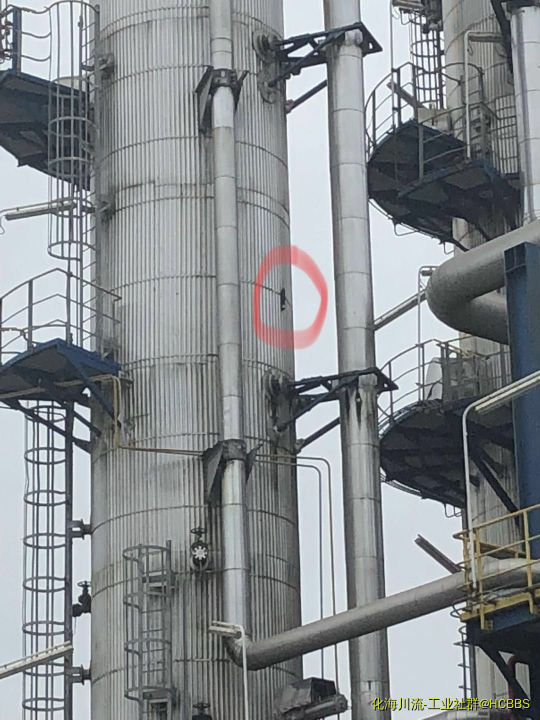

陌上花开8858楼主 VIP会员 VIP会员 | 显示全部楼层       最后访问IP河北省
这是别人发的
发表于 2020-4-9 17:44:47
热心助人,赞一个 底部有一个承载支架 上边的是限位支架 如果载荷大,还需要中间布置弹簧吊架  详情 回复 发表于 2020-7-19 12:36
沙漠里的游鱼 + 8 热心助人
热心助人,赞一个
底部有一个承载支架
上边的是限位支架
如果载荷大,还需要中间布置弹簧吊架
