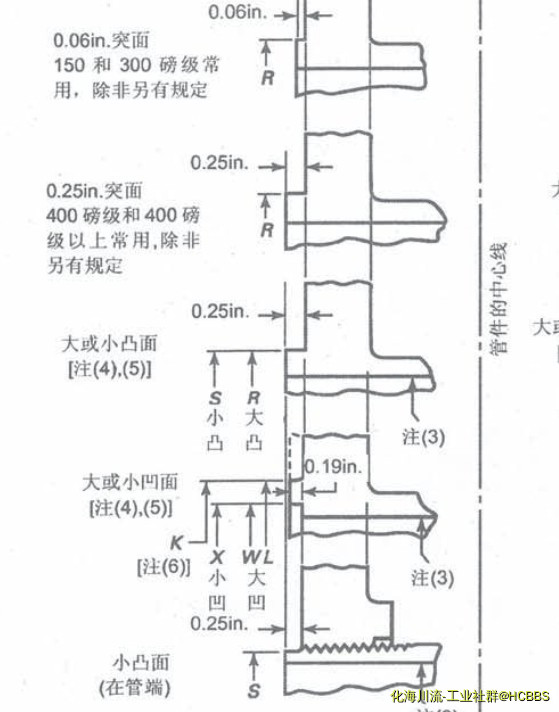

[讨论] 想问下各位,B16.5中大小凹凸面和榫槽面是什么
3.2K |1
beforeleeVIP会员 VIP会员 | 显示全部楼层 |阅读模式       最后访问IP重庆市
为什么HG/T20615中没有分大小凹凸面呢

PENGUIN·PRINCEVIP会员 VIP会员 | 显示全部楼层       最后访问IP浙江省
美标没有TG的表示方法,它分为大榫槽面或小榫槽面。化工部TG(G面)尺寸等于ASME LG(大榫槽面)尺寸。
