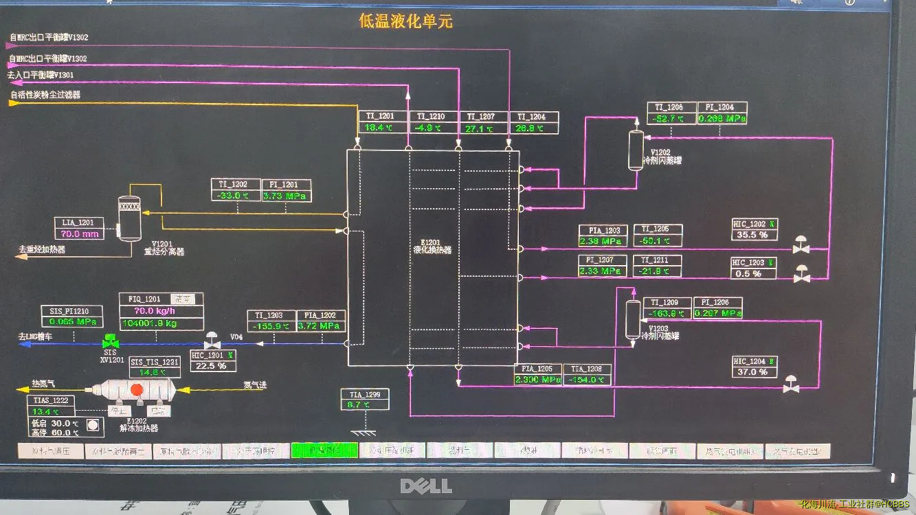

JT阀没有动过,出压缩机的液相冷剂的液位一直上升,冷剂出冷箱的温度一直下降,从昨天的10多度降到现在的零下五六度了,感觉还会继续下降。冷剂的循环量也从昨天的6500降到今天的6100方了。会不会是液相流倒被堵了?

不给压缩机图片,单一冷箱不好判断。看看压缩机出口冷却器温度变化,超过1℃的变化就算大的了。是不是温度降低了。

现在不是满负荷运行,冷剂在冷箱里组份有些组分不协调,根据在线分析和离线分析下组分,如果气源充足话可以适当提产让冷剂重组下,适当添加少的组分,还有就是冷剂气相截流后温差有点大,可以加点乙稀降降温差,液相冷剂进冷箱可以适当减少些。天然气进重烃分离罐温度有点高如果气源组分偏重这个温度应该注意下。还有在低负荷下冷箱不太容易达到设计标准运行,产品温度合格和压缩机运行稳定可以这么运行着,还有你这冷箱怎么没有梯度温度,如果有可以根据看看冷箱温度梯度。

减少液相冷剂量,增加底部降温冷剂组分,有可能是液相冷剂量过大造成回流管道液相冷剂堆积,气相冷剂带出造成多余液相冷剂气化温度下降,液相冷剂堆积造成气体冷剂流通有阻力,循环量下降
