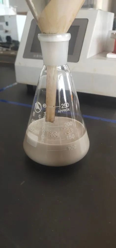

焦化出来的柴油全部是粘稠物,加热到100℃以上能溶解,请大神赐教如何解决?加热到100℃以上时,溶解的液体为黑褐色。

从泵入口取个样看一下,确定一下是塔内产品异常,还是后路互窜

家一个柴油清净剂罐,就可以解决。

这东西应该是系统出来的,可以在柴油各级换热器排凝取样化验对比,查找问题原因,等你的结果
