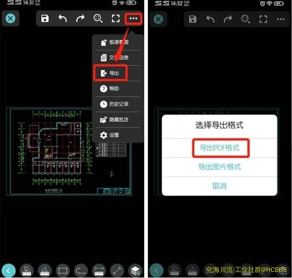

在使用CAD手机看图软件浩辰CAD看图王将dwg格式图纸导出为PDF格式的时候,原本彩色的CAD图纸导出后就变成了黑白,没有了颜色,这是怎么回事呢?该怎么解决呢?接下来给大家详细介绍一下吧!
CAD手机看图软件浩辰CAD看图王中,我们不仅可以将dwg格式的CAD图纸导出成jpgpng以及bmp图片格式,还可以导出PDF文档格式,方便大家以多种形式进行查看。而且,在使用浩辰CAD软件导出PDF格式的时候,还可以自己选择导出的颜色,可以导出黑白也可以导出彩色哦!当你遇到导出的PDF格式为黑白的时候,就说明你忘记调整导出的颜色了,那么怎么来调整导出的颜色呢?下面就来教大家轻松两步导出PDF
CAD手机看图软件中导出彩色PDF格式文件的操作步骤:
1、点击右上角“更多”,下来列表中选择“导出”,选择导出格式“导出PDF格式”。
2、进入“导出PDF格式”界面,点击右上角“导出”,即导出成功。
导出的PDF打开后为黑白
调整导出PDF颜色
在“导出PDF格式”页面点击“颜色”,选择“彩色”,然后“导出”即可。
