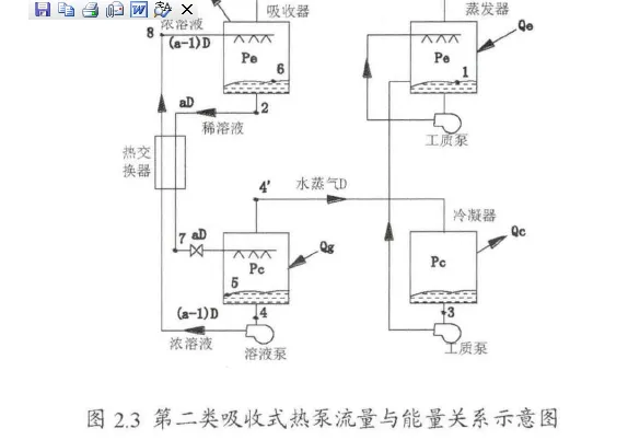

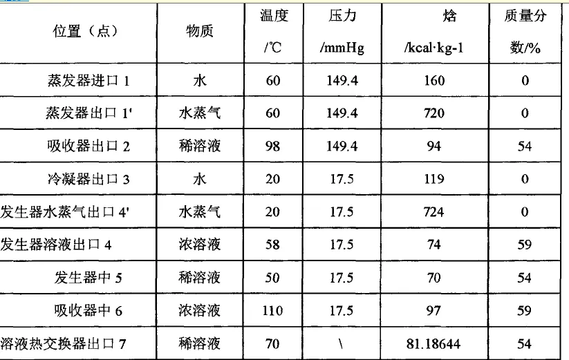

使用什么模块可以仿真第二类吸收式热泵的发生器,
这个发生器出口水蒸汽温度和浓溶液温度不一样啊,我用flash2
模拟水蒸汽4'的温度和浓溶液4的温度一直是一样的
