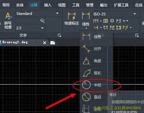

我们在使用浩辰CAD制图软件绘制完成图纸后,经常需要在图纸中进行CAD标注。那么如何给弧线进行折弯标注呢?接下来给大家分享一下在CAD中给弧线进行折弯标注的操作教程吧!
CAD中弧线折弯标注的操作步骤:
1、首先打开浩辰CAD制图软件,然后选择注释中的标注—折弯功能。如下图所示:
2、然后圆弧或圆,我们就点击一下这个圆弧。如下图所示:
3、然后指定中心位置,大家可以选择一个合适的地点,不一定是圆心。如下图所示:
4、然后在指定尺寸线位置,这个大家自己来选择。如下图所示:
5、然后在指定折弯位置,这个还是大家自己选,选择好之后点击一下鼠标就可以了。如下图所示:
6、这个就是做出来的样子,大家可以试试,灵活运用。如下图所示:
