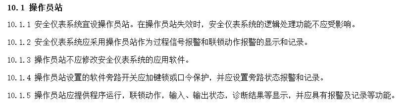

现在很多工艺都在安装安全仪表SIS系统,那请问下各位海友,SIS需要设置报警么?不是直接切断停车么?这个和传统的DCS的报警设置有和关系?怎么设置?有相关标准么?

oyztVIP会员 VIP会员 | 显示全部楼层       最后访问IP浙江省
zhx023 发表于 2020-4-2 07:40
标准里好像没有明确说明
GB/T50770-2013 的10.1.2和10.1.5,应该是有要求的
发表于 2020-4-2 08:11:27

lifr520VIP会员 VIP会员 | 显示全部楼层       最后访问IP江苏省
首先DCS和SIS是两个系统,一般公司都会选择两家来分别做,SIS如果没有报警,仅仅依靠DCS的报警,触发信号到不了SIS,形成盲区,那样容易造成大的损失,所以SIS会有单独的报警,报警消除后联锁状态才能消除,否则联锁之后的状态一直都在,是无法复位的。这个不用纠结的,双系统双保险,安全系数才会更高的

化工江湖VIP会员 VIP会员 | 显示全部楼层       最后访问IP天津市
一种是被控制量不正常报警,这个报警对于分析事故是有用。因为SIS里面对于SIF回路有等级要求,一般情况下不会用人员通过报警执行操作,因为级别通常情况下不够,一般通过仪表SiF回路完成联锁,而报警+人员操作是在BPCS中完成,不会声明高于SIL1等级。 还有一种报警时一般硬件或软件系统故障报警,那是和工艺过程控制没关系了,是提醒你SIS系统本身故障。
发表于 2020-4-4 18:21:47
参与人数 1财富 +20 收起 理由
275340019 + 20 热心助人
系统故障报警肯定是要的,但是基于人员响应的BPCS报警,如果DCS设置了,SIS没必要再设一道,报警层面不管你设置一级还是两级,结果都是一样的,响应和人员处置还得综合管理因素,有效性也就那么大点。所以以SIS系统参数报警去响应纯属扯淡。
