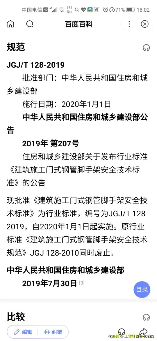

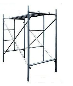

哪位见过此类移动式脚手架标准或者规范  如果有请上传,要求带标准号。
查阅了很多资料,未看见此类脚手架标准,也许其他论坛朋友见过,请说说出来标准号也可以。
也许就根本没有,都有可能

使用这类脚手架超过两节以上,是要四角方向用斜拉筋的方式固定,否则稳定性令人担忧。
没看标准,现成经验而已。

应该属于门式脚手架的一种。

海川藏龙卧虎,这个帖子我收获颇丰,自己有JGJT 128-2019 建筑施工门式钢管脚手架安全技术标准 但没有仔细看
标准自有黄金屋,也有颜如玉
