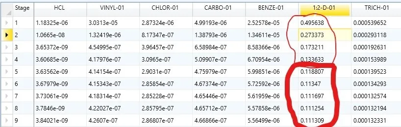

用ASPEN模拟精馏塔,中间几块塔板浓度变化很小,到塔顶浓度变化很大,最后两块板浓度更是接近翻倍,如下图。这样正常吗?

可能有进料的原因吧

我进料位置在9#塔板以下,是塔板数设置太多了吗?

可能是的,也可能有是内回流的量太小

你可以看看,各个塔板上汽液相流量,看看差别大不大

可以加大回流量或者降低塔釜温度试试
