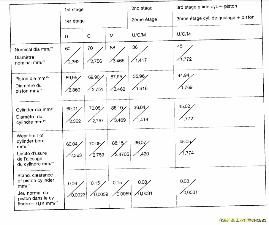

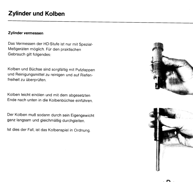

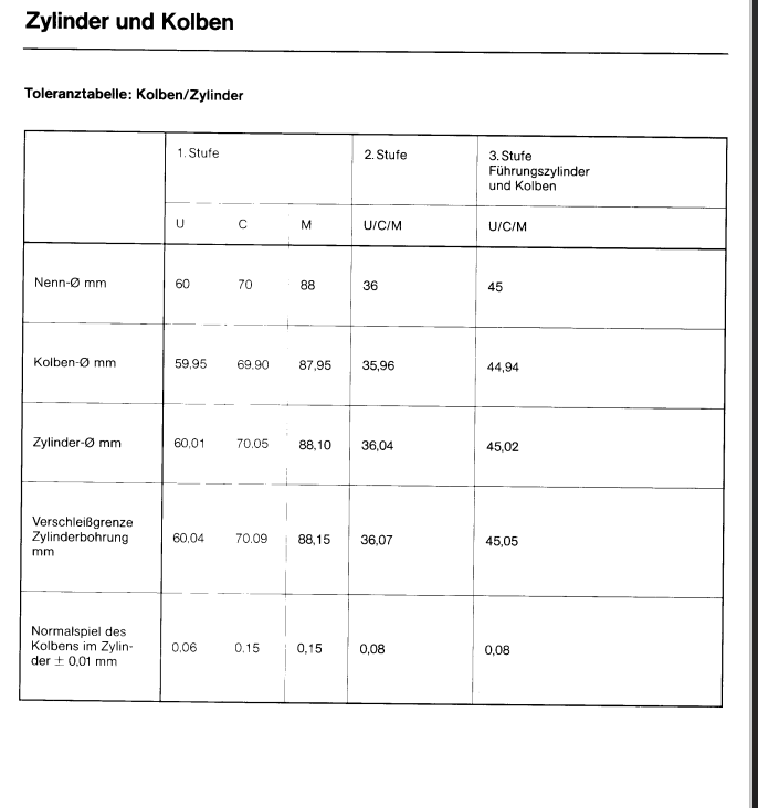

我想看的是12毫米直径柱塞间隙  有个0.08/0.0031  是这个吗

将图片转换为文字,然后下个德语转化器试试

表里木有,那个是标准间隙,对应上面的二级,柱塞直径哪一行里面没有12mm直径的
