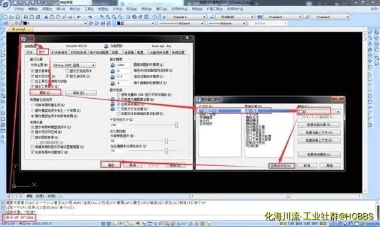

在使用浩辰CAD制图软件绘制图纸的过程中,有些时候需要以Word形式展现图纸,但是将CAD图纸中的图形复制粘贴到Word中后,将其打印出来的时候图纸显示不全该怎么办呢?下面给大家详细介绍一下吧!
CAD图纸中的图形复制粘贴到Word中后显示不全的解决步骤:
1、首先打开浩辰CAD,然后在命令行中输入“OP”,按回车键确认,即可打开“选项”对话框。如下图所示:
2、然后将其切换到“显示”选项卡中。
3、单击“颜色”按钮,即可打开“窗口图形颜色”对话框。
4、并在“颜色”下拉选项卡中将颜色改为“白色”
5、点击“应用并关闭”按钮。
6、单击“确定”保存退出。
7、将CAD图纸中的图形复制到剪贴板中。
8、最后将剪贴板中的图形复制到Word文档中,这样就可以了。如下图所示:
