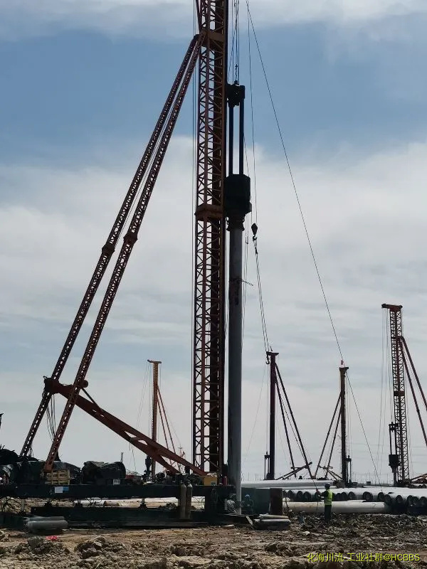

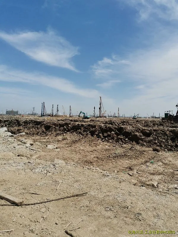

乙烯装置打桩机
发表于 2020-3-30 12:33:10
当前内容由会员用户名 wx_么子西10819 发布!权益归其或其声明的所有人所有 仅代表其个人观点, 仅供个人学习、研究之用。
这是在打预应力管桩。
根据地质情况,桩要打到持力层。

你可以继续观察,裂解炉区的桩型与其它区不一样,炉区是人工挖孔灌注桩。  详情 回复 发表于 2020-4-1 18:38

图一 锤击法施工  在接桩过程中,不应该只用桩锤帽限位管桩,起重吊索不应该松开。
