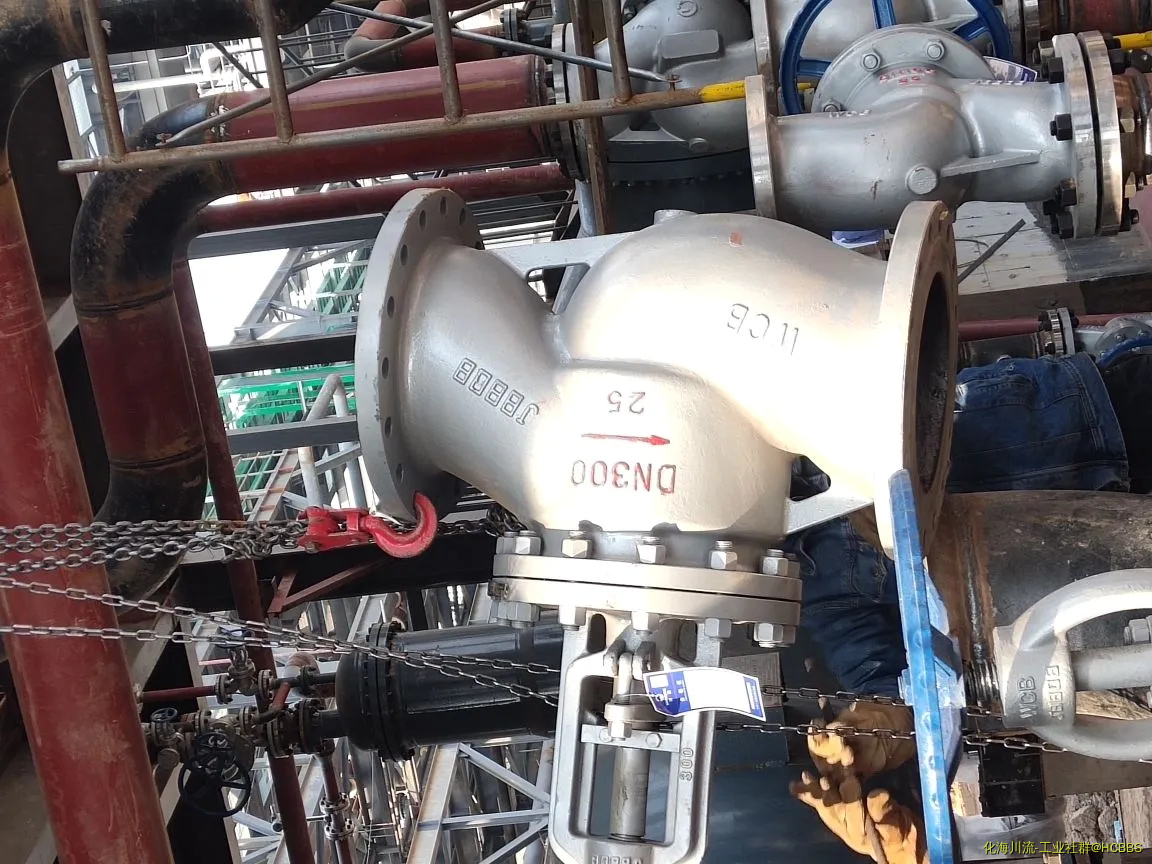

刀链可以这么使用吗?

应该不可以
发表于 2020-3-29 13:59:30
导链,就是一一般的起重工具而已,吊装小物件只要不是原则上的都是这样干的。
发表于 2020-3-29 15:25:49
这肯定是汪充许的。
发表于 2020-3-29 16:21:42
肯定是不允许这样用
发表于 2020-3-29 17:42:46
用吊带或吊索固定被吊物,再用导链起吊。
发表于 2020-3-29 17:43:47
不可
发表于 2020-3-29 18:17:52
围观
发表于 2020-3-29 21:05:25
yinshuihepanVIP会员 VIP会员 | 显示全部楼层       最后访问IP河南省
不允许,第一,吊钩所吊部位、方式不对,易脱落造成事故,不符合安全要求;第二倒链为单边起吊易造成吊件不平衡;第三,吊钩所吊部位为螺栓孔,极易造成安装应力。。。。。。
发表于 2020-3-29 22:20:22
ygxxgyVIP会员 VIP会员 | 显示全部楼层       最后访问IP广东省
不可以。理由:
1、钩头挂在螺栓孔,钩头的保险片无法起到保护作用。在吊装的过程中,重物容易脱钩,导致高处坠物;
2、钩头挂在螺栓孔处,会使钩头承受向外的拉伸应力,产生向外的变形,时间长了或次数多了,钩头容易断开或报废;钩头理想状态下应该只承受垂直向下的拉力,该力只会使钩头产生向内收缩效应。
3、如需吊大件物品,应借助钢丝绳或吊带、卸扣进行辅助;很明显要么是作业人员不懂,要么是图省事。属于典型的违章。葫芦吊用得不好,也会砸到人的。。。
发表于 2020-3-29 23:20:19
储运三年级VIP会员 VIP会员 | 显示全部楼层       最后访问IP广东省
不可以,这样施工队没培训?你们甲方处罚死你们
发表于 2020-3-30 22:32:57
为啥为了一时方便,把设备,人员安全抛之脑后???施工方的安全员,工厂的安全员不在场?
发表于 2020-3-30 22:35:24
zyp0009928VIP会员 永久VIP | 显示全部楼层       最后访问IP山东省
我03年见过倒链吊5吨釜,断了,掉地上
发表于 2020-3-31 19:56:24
维阀机械 | 显示全部楼层       最后访问IP山东省
不规范
发表于 2020-4-1 11:54:20
流水_YAIXVIP会员 VIP会员 | 显示全部楼层       最后访问IP河北省
肯定不能这样使用
发表于 2020-4-1 13:54:07
lovelife1997VIP会员 VIP会员 | 显示全部楼层       最后访问IP陕西省
谁出了钱,对错谁说了算。
我是看客,我说了也不算。
发表于 2020-4-2 16:13:47
不可以
发表于 2020-4-2 22:27:59
qq_旭存585585VIP会员 VIP会员 | 显示全部楼层       最后访问IP浙江省
倒链,又叫手动葫芦,严禁用挂钩吊物,安全挡板起不了作用
发表于 2020-4-5 08:50:32
sspcpVIP会员 VIP会员 | 显示全部楼层       最后访问IP福建省
违章指挥,违章作业,害处多多,监管不到位
发表于 2020-4-5 15:14:47
