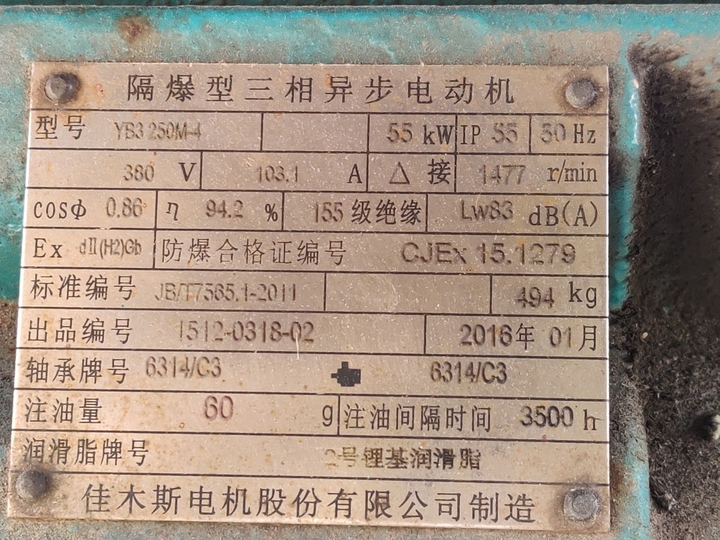

各位朋友:
      今天有防爆设施检测人员到公司检查,在甲醇裂解生产区域,有一台电机防爆标志是ExDll(H2)gb,检查人员说不适用于甲醇区域。我有点不理解,这个电机既然氢气区域可以用,为什么说不适用甲醇区域。请指教,谢谢!

一般都是ExDllDT4,ExDllCT4,这个标识还没见过,能拍一张电机铭牌吗

防爆标识只写着氢气那就是氢气专用,除非这样写 Ex d IIC   ,这样是氢气和甲醇都可以用。

从规范角度是不行的,因为甲醇防爆等级是llAT2,氢气是llCT1,IIC等级高于IIA,但是T1等级低于T2。但是电机一般不会做成T1的吧,等级太低了,一般都做到T4。你这个电机具体是T几,你可以问下厂家,如果大于等于T2,那就能用于甲醇,看厂家能否给个证明,拿去给专家看看。

化工积极分子楼主 VIP会员 VIP会员 | 显示全部楼层       最后访问IP浙江省
不好意思,回复里面图片发不来,只能在这里发铭牌图片附件了。谢谢大家的回复。

爆炸危险环境电力装置设计规范 GB50058-2014   相关规定条款如下:
所以你选的电机是不符合标准的必须更换。

防爆标志写的是氢气环境专用。

这是氢气专用的
