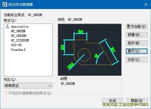

在使用浩辰CAD制图软件绘制图纸的过程中,有些时候需要将CAD标注点放大,这个时候该怎么进行操作呢?下面详细介绍一下CAD标注点放大的方法吧!
CAD标注点放大的操作步骤如下:
1、首先打开浩辰CAD,然后在命令行输入 d 命令,按回车键确认,即可弹出【标注样式管理器】对话框,在对话框中点击“替代”按钮。如下图所示:
2、在新弹出的对话框中设置箭头大小和圆心标注的大小即可将CAD标注点放大。
以上就是使用浩辰CAD制图软件绘制图纸的过程中将CAD标注点放大的方法教程,大家在以后的绘图工作中再遇到此类问题可以参考本教程来进行解决,希望对大家有所帮助。
