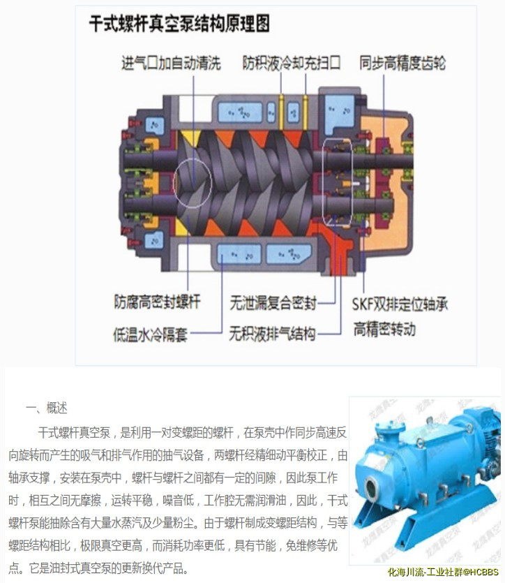

xywggVIP会员 VIP会员 | 显示全部楼层 |阅读模式       最后访问IP安徽省
泵型
干式螺杆真空泵
液(水)环式真空泵
工作原理
两个转子和外壳构成了若干个室并实现气体压缩,转子以相反的方向向内旋转,这些气室有规则地从泵的入口往出口侧“移动”,这样气体就以低漩流的方式运送出去,实现工艺气体抽
气过程
泵体在液环的带动下,气体进口吸入的气体跟液环混合,通过泵腔容积的变化来实现吸气、压缩和排气
结构
螺杆真空泵由转子、外壳、齿轮箱、水冷套等部分组成
液环真空泵由泵轴、叶轮、隔板、外壳、汽液分离罐、换热器、管
道泵等部分组成
真空度
螺杆式真空泵无论流程气体中蒸气含量多少,都可以保持良好的真空度(吸入工作压力水平:大气压~1Torr)
由于夏天工作液的温度变化,真空度不稳定,吸入工作压力水平:60Torr
极限压力
单台螺杆真空泵极限压力:5~50Pa
单台液环泵极限压力在3300 Pa 左右,此压力与工作液介质种类和工作液温度有关;如果要实现较好的极限真空值需要和罗茨
泵配合使用
抽气量
允许工作压力高(大气压 10 5 pa)、
抽气量大可达 2700 立方每小时的抽量,相 对 抽 量范围较宽,且可 从大气压到 1Torr 压力下保持大抽速
抽气量范围较宽,曲线从大气压开始波动较大,50Torr 以下时液环真空泵的抽速明显下降,而且在低压力下长时间工作易发生
汽蚀现象
公用冷却水
真空泵夹套需要少量冷却水来冷却压缩热,且冷却 水清洁可以循环使用
液环真空泵工作介质为水或其他液态介质,工作液处理成本较高,水等工作液介质消耗量较
功率消耗
在相同的吸入压力条件下,功率消耗比其他类型真空泵小;功率消耗较为
恒定
功率消耗随冷却液温度、流量、工艺气体类型及真空度等因素
变化,功率消耗大        油气回收
日常
维护保养
操作简单,维护保养方便,易损件少,
维修费用低; 结构紧凑,占地面积小, 耗水量小
操作较为复杂,维护保养成本较
高,需要定期补充或更换工作液体和清洗工作液管道
价格
较高, 一次性投入,性价比高。
较低
应用
溶剂回收、真空干燥、化学医药、油
气回收、航空 航天等
石油、化工、机械、矿山、轻工、
医药及食品等
溶媒回收
只要在螺杆泵排气口加装溶媒回收装置即可,回收效果在 98%以上
液环真空泵需要额外采用工作 液介质,并需配置汽液分离罐、
管道泵、换热器等附件

螺杆真空泵会不会夹带油
发表于 2020-4-6 09:59:14
xywgg楼主 VIP会员 VIP会员 | 显示全部楼层       最后访问IP安徽省
是干式螺杆泵不会夹带油,这是它一个特点,可以清洁环保!
