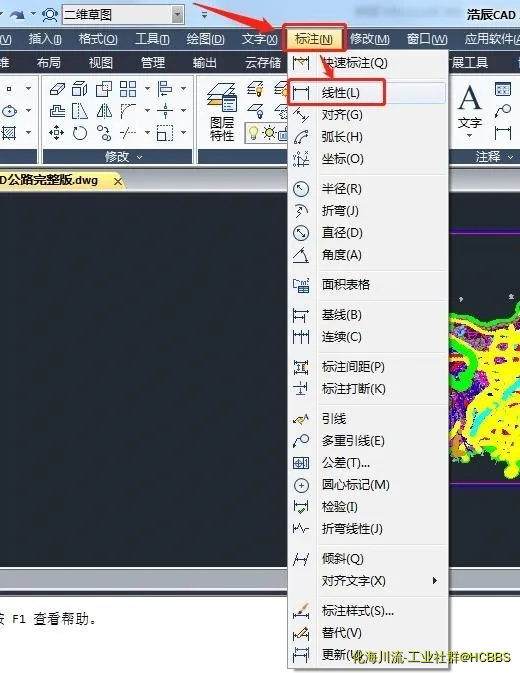

1、首先使用浩辰CAD打开需要设置的图纸文件,然后在菜单栏中找到并点击【标注】,在跳出的下拉菜单中选择【线性】就是进行线性标注的意思。如下图所示:
2、对矩形的“长”进行了标注,此标注的数字29309是真实的尺寸大小。
3、在浩辰CAD中,常常遇到一些问题,需要将真实的尺寸修改为另一个尺寸的大小,此刻就就交给大家一个好办法;首先还是选择标注下拉菜单中的线性标注确定两点后,在CAD下方的命令行中可以看到“文字T”的字样。
4、然后在命令行中输入T,按回车键确定后,可以在命令行看到输入标注文字的字样,比如要将真实尺寸29300改为32000,在命令行中输入32000后按回车键确定后,就可以看到尺寸上的数字已经变为32000了,然后点击确定尺寸线的位置即可。
