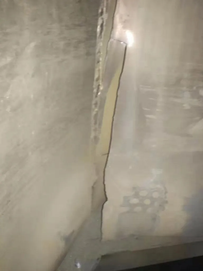

近年来随着化工行业的蓬勃发展,化工塔器这一在化工装置中的重要设备,也越来越多的进入到我们的工作中。从部分一线生产人员反映,现在经常听到塔内发生有节奏的异响、同时指标逐渐变差、塔效率下降。通过实地调研、勘察、分析,我们发现产生这种现象的主要原因有两方面:1、塔盘传质元件脱落,碰撞发生异响;2、降液板开焊脱落,碰撞发生异响。这两种异响造成塔效降底的结果相同,但产生的原因不同、影响效率的方式也不同。第1种是由于设计板孔气速太高,传质元件长期处于高气速冲击、拉伸作用下,发生脱落。这种单个或部分传质元件脱落使单层塔板的部分传质效率下降,但塔板正常传质件还在发生着作用。第2种是由于降液板安装不规范(多为整板与塔壁焊接,非可拆卸结构),再开停车阶段由于温度变化幅度较大或先天焊接存在不足,造成降液板整块脱落。这种情况气相短路,造成该层降液板对应的塔板整体失效,影响较第1种情况更大。所以我们在对板式塔的设计、制作、使用、检修过程中,要注意这方面的问题,避免对生产的影响。
