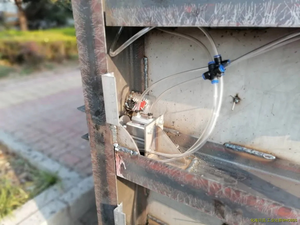

     环氧乙烷灭菌器属于灭菌器的一种,大家可能都听说过,可是对于它的灭菌步骤原理还不是很清楚,环氧乙烷灭菌器在灭菌阶段包括穿刺进药、灭菌、排气几个过程。
  环氧乙烷灭菌器在进行穿刺进药时,需要知道一些细节,在加湿成功后,真空发生器工作,抽空到真空下限,穿刺针顶出,穿刺气罐。穿刺结束后,压力变送器监视压力变化,判断压力是否符合要求,表明环氧乙烷气体的浓度。在整个灭菌阶段,灭菌室内始终保持负压状态,避免有环氧乙烷气体泄漏,灭菌时间由程序设定。
  在灭环氧乙烷灭菌器菌结束之后,需要进行脉动抽空排除内室的环氧乙烷气体。具体过程是首先抽空到18kPa,然后进空气回升到55kPa,如此运行30分钟。在排气阶段,能排去灭菌室内大部分环氧乙烷气体,但灭菌物品内仍含有环氧乙烷残留,需作进一步处理。
 环氧乙烷灭菌器应安装在无菌环境中,距离压缩空气较近处。该环境中要设置排风扇,及时排除弥散在空气当中的环氧乙烷气体。用环氧乙烷灭菌的物品须用特制的标准纸塑包装。包内放指示卡,消毒日期一般为1-2年。
