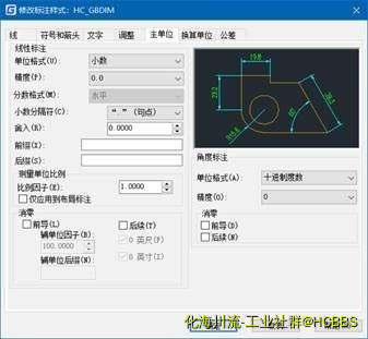

首先使用浩辰CAD打开一个图纸文件,然后我们用尺寸标注验证一下里面的尺寸是不是1:1,标注后发现不是和实际一样的尺寸,蓝色的尺寸就是后面标注的。
在上面的菜单栏点击格式,在下拉框里选择标注样式,弹出标注样式管理器。
点击右侧的修改,这里就可以对图纸里面的内容进行适当的修改,如修改单位,公差,换算单位等。
默认主单位的标签,在中间可以看到有个比例因子,原来图纸不是1:1,是因为比例因子里输入了0.001,图纸的尺寸要1:1只需把这个值改成1就可以了。
然后点下方的确定,又回到标注样式管理器的对话框。点右侧的置为当前再关闭对话框,这样刚才修改的比例就生效了。
用标注尺寸再次验证刚才的图纸时,这时可以看到图纸的尺寸和实际尺寸是一样了。
