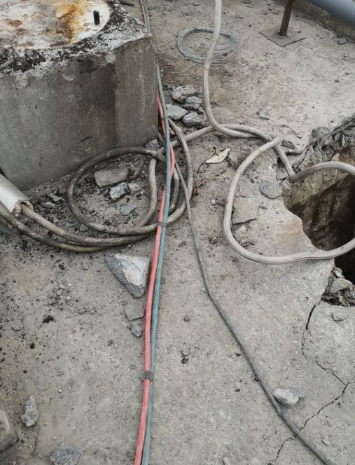

这现场安全管理不到位啊
发表于 2020-3-24 14:17:20
参与人数 2财富 +15 收起 理由
匆匆的过客 + 10 发起议题
liaifeng + 5 发起议题
1、坑处无防护。
2、气割胶管无防护,且与零时线交错。
3、铅丝摆放不合理。
4、现场卫生差。
非专业人士只能看出这么多道道了.....

管理员难道从事安全管理?  详情 回复 发表于 2020-3-24 14:36

管理员难道从事安全管理?

不知道这个话题是站在哪一方,业主方、施工方、监理方。如果没有制约权,发现出的问题打个报告上就就是了,你就算完成任务了。若是手里掌握制约机制,应该立即提出整改警告,否则拉闸断电,对拒不整改,可以罚款扣工程款、驱除,,,,。关键的问题是管理的制约权力是否在手。另外你是否有本事说服领导按你的意思办事。否则最好别蹚这浑水,免得惹领导不高兴。

现场管理,应该先解决问题,再订立制度或规范,然后监督制度的运行情况,靠人盯人是不行的。当然了,制度必须要有考核条款,抓几个典型才能有效震慑违犯人员。

也许基层有很多做的不好吧,也许基层事情也很多
不要动不动就管不好,没管好,是管理失职
具体问题具体分析,检修现场不见得尽善尽美
光是罚款考核解决不了问题

关键你这个图片不知道是什么现场,也么有文字注解背景。
如果是建筑物拆迁现场,貌似地面好像只能这样。具体现场具体对待。

煤化工技改工地

四线合一交叉
