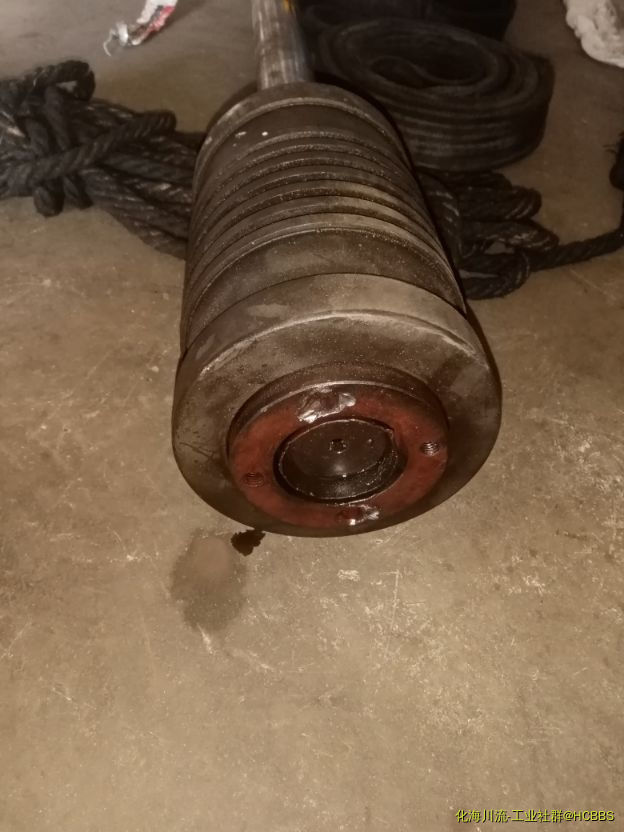

[讨论] 往复式压缩机活塞备帽拆不动怎么办?
2.1K |9
wx_笑傲89257 | 显示全部楼层 |阅读模式       最后访问IP山东省
用气割加热后也拆不动,大家有什么好办法吗?

机械打磨,破坏拆下。螺纹应该坏了。

使劲,不行只有车掉

以前我们规定活塞并帽不允许动火加热,原因是里面可能会有物料。发生过加热小爆炸。

这个要用加热棒的,拆成这模样,螺纹估计伤了

嗨  我们是遇到这样的 不用多想 气割直接上手割螺帽。
发表于 2020-3-29 16:33:56
不行就直接上车床啊,最好别上来就加热

先确认螺纹正反扣,再就是人工敲打了,来电松动剂,不行上切割机,还不行就是沿边缘氧气吹,边吹边机械配合
