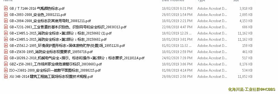

目前在公司内部涉及到的标识牌主要集中在安全、职业健康、消防、交通、机械、施工、特种设备等方面都有对应的标准规范;如有需要可联系我私底下发给你。

《道路交通标志和标线》GB5768-2009《安全标志及其使用导则》GB2894-2008,《颜色的表示方法》GB/T 3977-2008 ,《化学品作业场所安全警示标志规范》AQ 3047—2013,关于开展职业病危害告知与警示标识管理工作的通知
