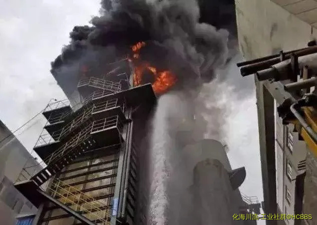

近几年随着环保意识的加强及环保法规的完善各企业纷纷增加或改进脱硫工艺脱硫塔的建设项目逐年增多在对脱硫塔的防腐过程中由于施工不当引起的火灾事故时有报道网上搜索“脱硫塔着火”关键词时一条条新闻一张张图片让人触目惊心,如果有心人仔细研读这些事故追查原因,大家不难发现绝大多数事故均是:防腐材料着火。
在早期新建脱硫塔均是在地面完成大面积防腐后进行脱硫塔的吊装焊接,但因常规防腐材料(如乙烯基玻璃鳞片胶泥等)耐温较低、树脂本身不阻燃等原因,当后期焊接时由于局部高温或焊渣掉落引起多起火灾,大家不得不修改工艺在塔体主体建造成功、所有焊接工作完成后再进行塔体的内防腐。在塔体焊接完成后进行防腐属于受限空间作业,通风、排尘、照明、涂层干燥等都将受到限制,防腐涂料挥发出的溶剂、稀释剂更易产生爆炸的危险。对于顶板及塔内更为狭小的受限空间更是难以做到彻底的防腐。整体项目的工期也因工艺的改变而延长,项目成本增加。

再来回忆下引起脱硫塔防腐施工火灾的基本原因:
火源:焊接焊渣飞溅、焊接搭火地线接触不牢产生火花、打磨火花、非安全防爆电源及照明灯具、工具坠地产生的撞击火花、人为携带火源;
燃烧物:涂料、稀释剂、涂层、施工工具如毛刷滚筒等、电线等其他杂物。
在没有燃烧物的情况下,即使有火源也不会引起火灾,因此从治理根源的角度来预防脱硫塔防腐施工火灾,消除燃烧物或做好燃烧物的保护将是最为根本的预防手段,也就是从“人、机、料”三要素的“料”这一环节来进行控制,从防腐涂料的选择来最大程度较少燃烧物,尽可能使较多数的人为失误均难以引起火灾,从而增加整个防腐施工的安全性。
