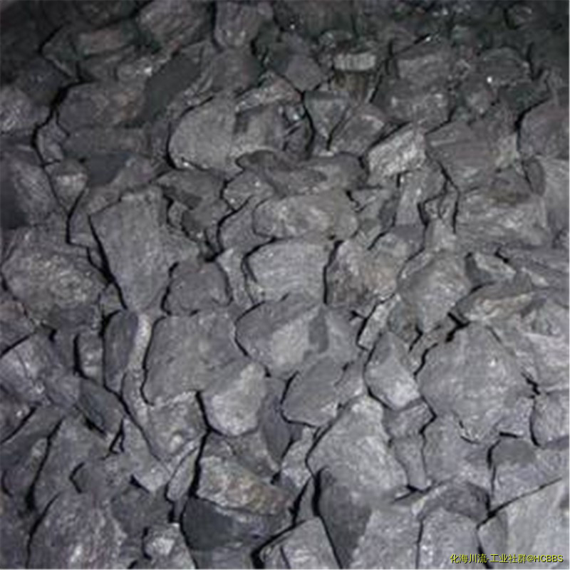

炼钢脱氧剂由于其元素指标含量的不同,也可以分为很多中,例如:硅铝钡钙、硅铝钙、硅铝铁、硅钙合金、锰铁、硅钡钙等都是比较好的脱氧剂和脱硫剂。
硅铝钡钙在添加使用过程中应如何正确添加呢?
硅铝钡钙的使用方法:
1、 铁水包里 将孕育剂放在球化剂上面
2、 出铁时随铁水流冲进铁水包
3、 倒包时冲进
4、 浇注时随流孕育
这就是硅铝钡钙的正确添加方法,千万不要把顺序弄错了,弄错了顺序,会导致效果不理想,甚至会起到一些反作用!
