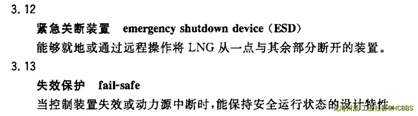

我的名片nestorsongVIP会员 VIP会员 | 显示全部楼层       最后访问IP山东省
希望对你的工作有所帮助。GB26980-2011液化天然气车辆燃料加注系统规范
GBT 20368-2012 液化天然气(LNG)生产、储存和装运
HG_T 21608-2012液体装卸臂工程技术要求
发表于 2020-3-19 18:14:47
