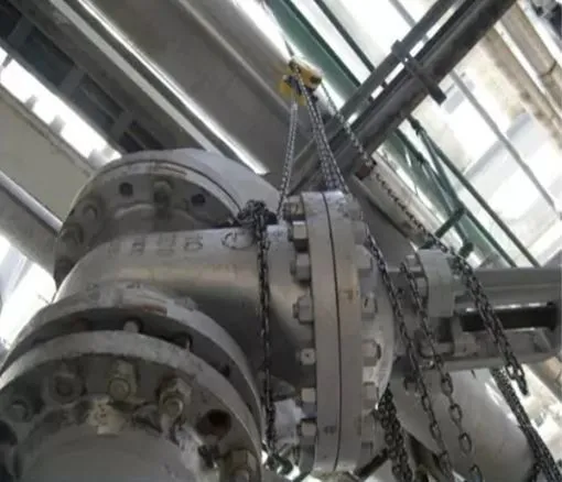

[讨论] 这样起重有问题,请尽量用标准分析问题?
7.2K |8
这样起重有问题,请尽量用标准分析问题?
发表于 2020-3-16 20:38:16

锚点选择不对
发表于 2020-3-17 06:16:12
其他都没啥问题,只是你的片子拍的可能问题点有问题,就是那个葫芦顶端的部分可能太长了。拍摄的角度问题,应该看这个阀门的重量与起重葫芦的负荷是否可以。供参考。

请楼上二位使用标准规范进行分析

手动葫芦挂钩不能直接挂吊物,规范忘了!

图中手动葫芦挂钩直接挂吊物,
违反了JBT 9010-1999 手拉葫芦 安全规则
3. 6 严禁将下吊钩回扣到起重链条上起吊重物

不能使用钢丝绳吊装尽量采用吊装带

棱角太多有不方便添加衬垫保护的,需要使用吊带  详情 回复 发表于 2020-3-22 11:32

棱角太多有不方便添加衬垫保护的,需要使用钢丝绳

第一,倒链必须悬挂在起重梁上;第二倒链上挂索不能压在仪电桥架上。
