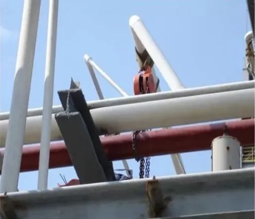

这样起重有问题,请用标准分析问题?

还是角度问题,在安装的时候,用这种办法调整安装位置应该是常事。

1.工艺管线不得作为锚固点;2.手动葫芦挂钩不得直接挂吊物。

照片中使用管道作为吊点
吉童童分析正确
AQ 3021-2008 化学品生产单位吊装作业安全规范
7.4 严禁利用管道 、 管架 、 电杆 、 机电设备等作吊装铺点 . 未经有关部门审查核算 , 不得将建筑物 、 构筑物作为锚点

泥菩萨过江,自身难保,这个是吊车配合干的,标准我不知道是那个,这个是常识,手动葫芦不能以管道,支架,建筑结构直接作为支点或者锚点。

解决方案,一般小龙门架在管廊上

AQ3021那一系列都废止了,印象里是3021-3028一系列特殊作业的标准都废废止了。
