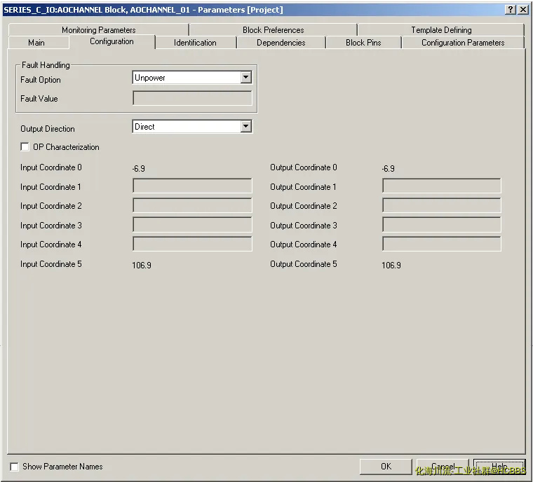

简介--霍尼PKS系统,AO 输出信号,现场连接设备为加热器的调功器,中间采用安全栅进行隔离,运行过程中,DCS会出现通道初始化的情况,重新接线无法恢复,必须将对通道进行INactive  ,之后再进行Active操作,故障消失。已出现多次,原因无法明确,请各位大神支支招!-登录查看全文

简介--初始化就是输出开路,查查AO输出的接线,或者相关设备是否都断开回路的设置-登录查看全文

简介--云销雨霁_QTXF 发表于 2020-3-17 21:40 初始化就是输出开路,查查AO输出的接线,或者相关设备是否都断开回路的设置 接线是好的,而且重新接线,故障不消失,仍然无法给电流。只有将通道重新激活一次后,才可以正常输 ...-登录查看全文

简介--我们也遇到过这种问题。试过各种办法,最后是换卡解决。-登录查看全文

简介--首先弄清楚是模块的通道问题还是回路断路,如果是回路断路出现这样的问题应该不正常,如果是模块的问题见以下说明: .guestviewthumb {margin:10px auto; text-align:center;}.guestviewthumb a {font-size:12px;}. ...-登录查看全文
