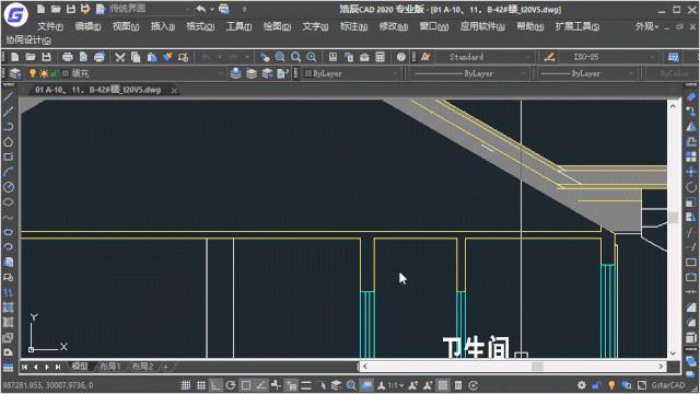

1、填充界限明明的闭合的,却提示“无法确定有效的图案填充边界”,无法填充图案。
如果确定填充区域封闭,那么极有可能是整个填充区域没有在当前屏幕中全部显示。可以尝试调整视图,保证屏幕上能看到本次填充的所有边界线,然后再重新执行图案填充命令。
如果以上尝试还不可以,那么可以使用多段线将填充边界重新描一遍,或者将填充区域用辅助线划分成区域面积较小、边界较为简单的多个填充区域,便于电脑识别。因为复杂边界的识别,不仅需要较长时间,也容易造成软件卡死。
而屏幕显示区域不仅影响填充边界的识别,对于大家熟知的窗口选择模式与交叉选择模式也有影响。因此,使用窗口选择模式时,只有被选择图形完全处于屏幕显示范围内,才会被选中。
