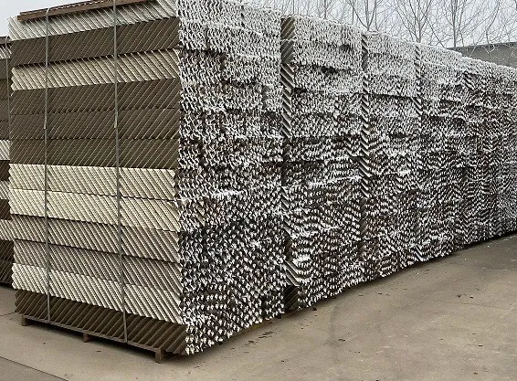

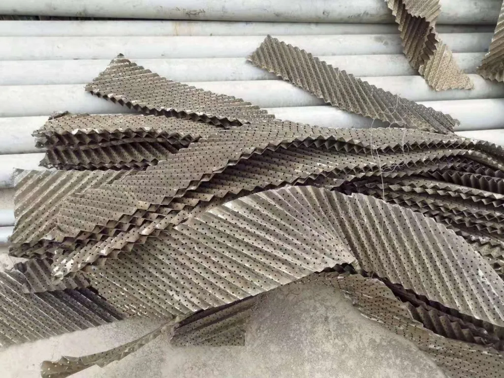

近年来,随着焦化行业化焦并举、化链拉长的趋势。对于煤气净化的要求越来越高,脱硫由传统两级变三级。而洗苯塔作为苯回收的的关键设备,也显得愈发重要,高效的规整填料逐渐成为主流选择。但在使用过程中也出现了一些问题,主要是散片问题,给设备的检修、和正常使用造成不利影响。造成散片的原因个人认为有以下几点:1、填料片组装时没有贴合紧密,比较松散,在安装和拆卸的搬运过程中,发生散片现象。2、加工工艺上的差别。有的填料供应商受装备水平和成本的影响,只是采用304打包带进行塑形固定板片,强度和约束力都不够。甚至有的使用碳钢打包带,在后期使用时发生腐蚀断裂,这都是造成散片的原因。好一些的加工工艺应该是在填料片排布好后,先利用储能焊机,进行整块填料的瞬时焊接,然后在采用穿钉进行固定。这要出来的填料无论从强度、性能、寿命都会非常好。

填料本身和包装运输,安装等都很重要

楼主为什么要拆它?
安装时可能有问题,但在施工阶段做好现场监工并做好验收工作,应该问题不大。像这种散片的,基本上都是在拆除时造成的。洗苯塔阻力高,是可以处理下来的,这样直接拆除换新的,只是 成本太高还影响生产,综合成本效益受影响。

拆塔清理填料的情况,一般都是非正常操作,造成堵塞,且吹扫不能解决或者填料自重或气相波动发生坍塌。

洗苯塔填料堵塞是迟早的事,关键是堵塞后的处理方式。蒸汽吹扫是最简单、最基本的一项维护措施。气相引发的坍塌,除非是安装时有问题,投用后不久就会发生;长期运行的洗苯塔只会发生堵塞。
