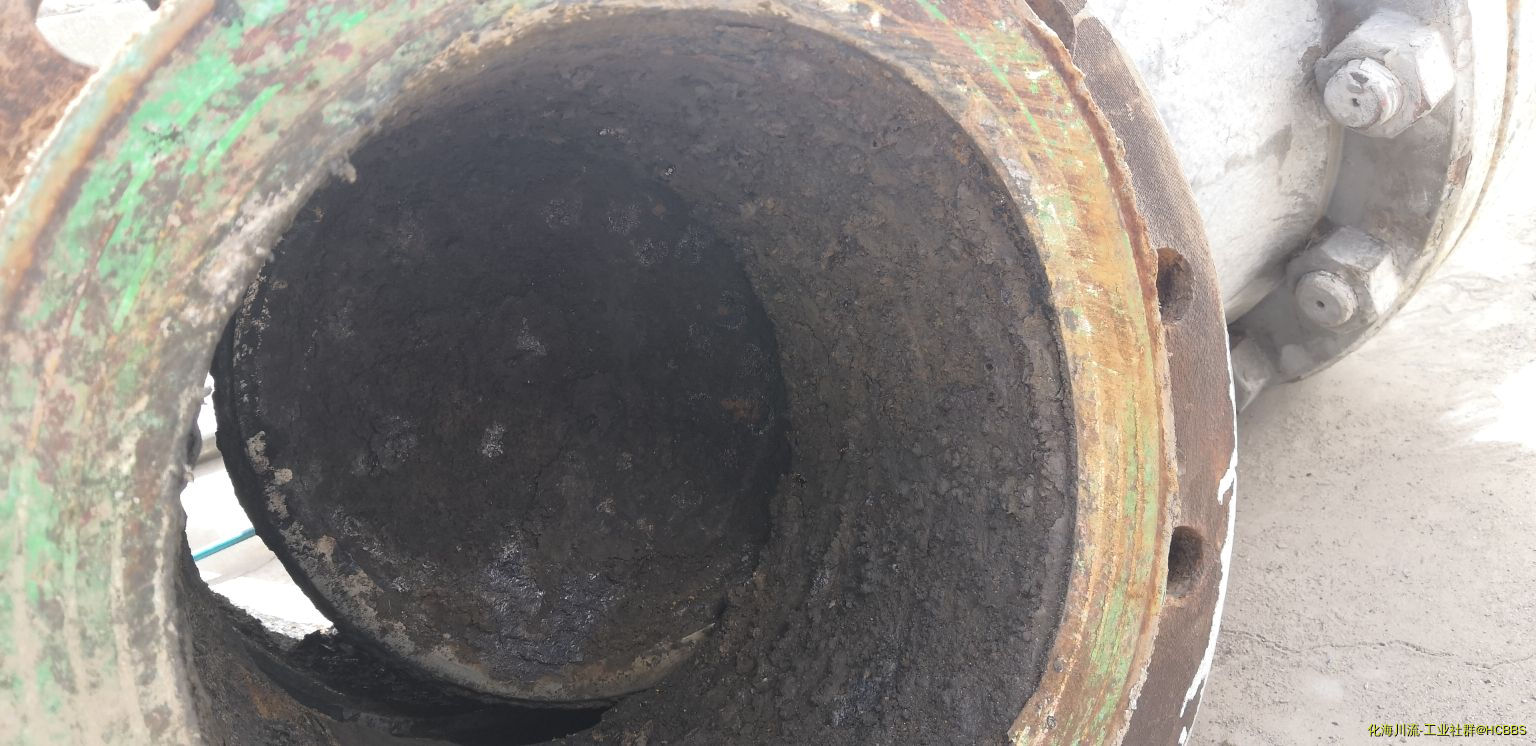

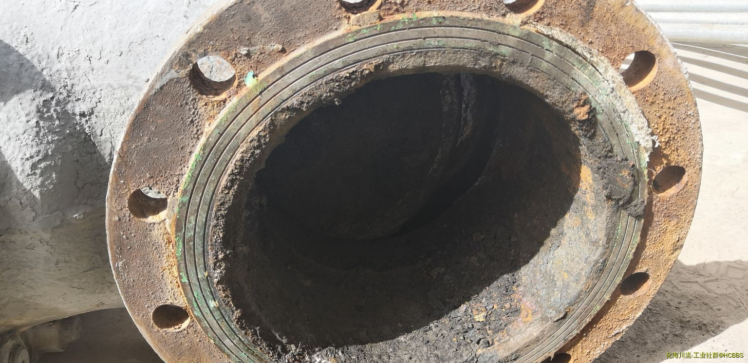

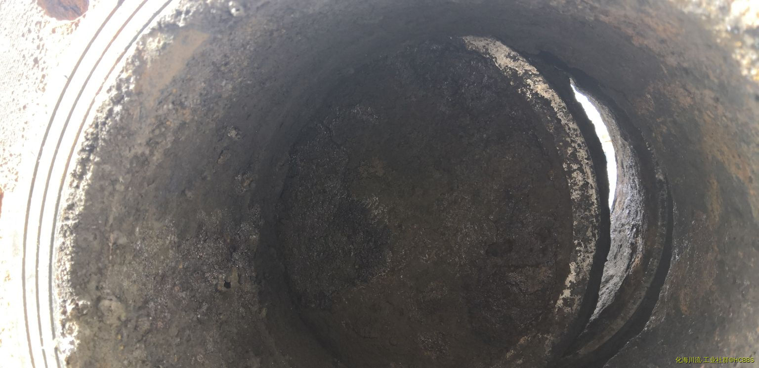

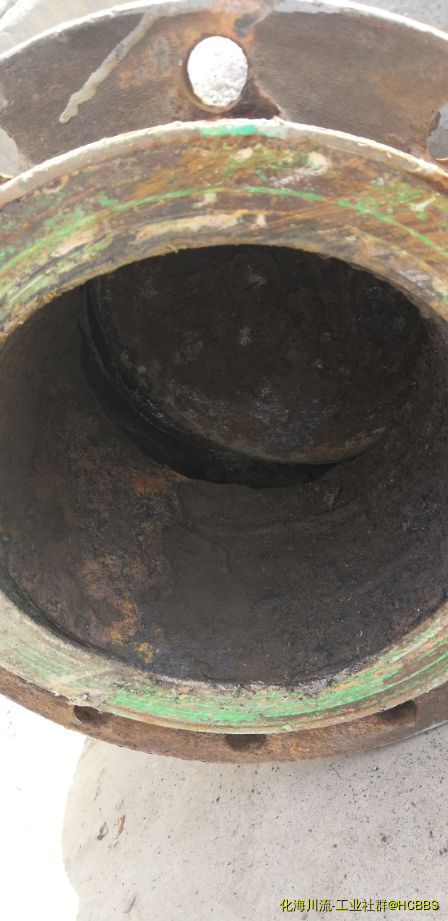

炼厂异辛烷收料储罐,使用时间挺长的,阀门内部厚厚的一层灰,有没有大神给瞧瞧这是啥成分?导致阀门也关不严,容易串油,有没有好的解决办法?

应该就是焦粉。生产过程中的产生的。定期使用一下就会冲走

应该是烯烃的聚合物

这是闸阀 插板阀吧,工作时粉料易堵
用好一点的密封圈的蝶阀试试

留样外委分析,或者采样放置化验室进行灼烧,看看灼烧后产物。
