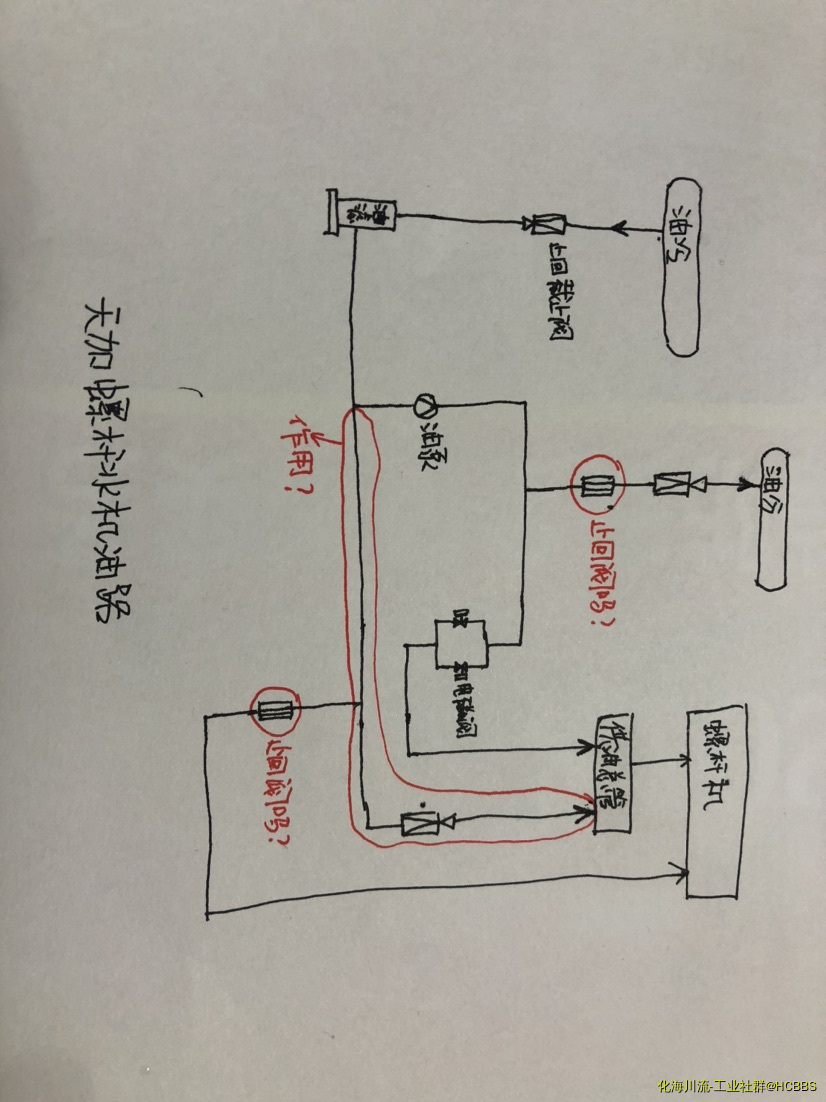

请教各位大神:冰机油泵的旁路(带止回截止阀)作用是啥?如何使用?谢谢!(红线内管路)

貌似可以内循环。

是调节油压的吧
应该把全部的油路示意图发上来就好了。

调节流量使用,也有保护作用。

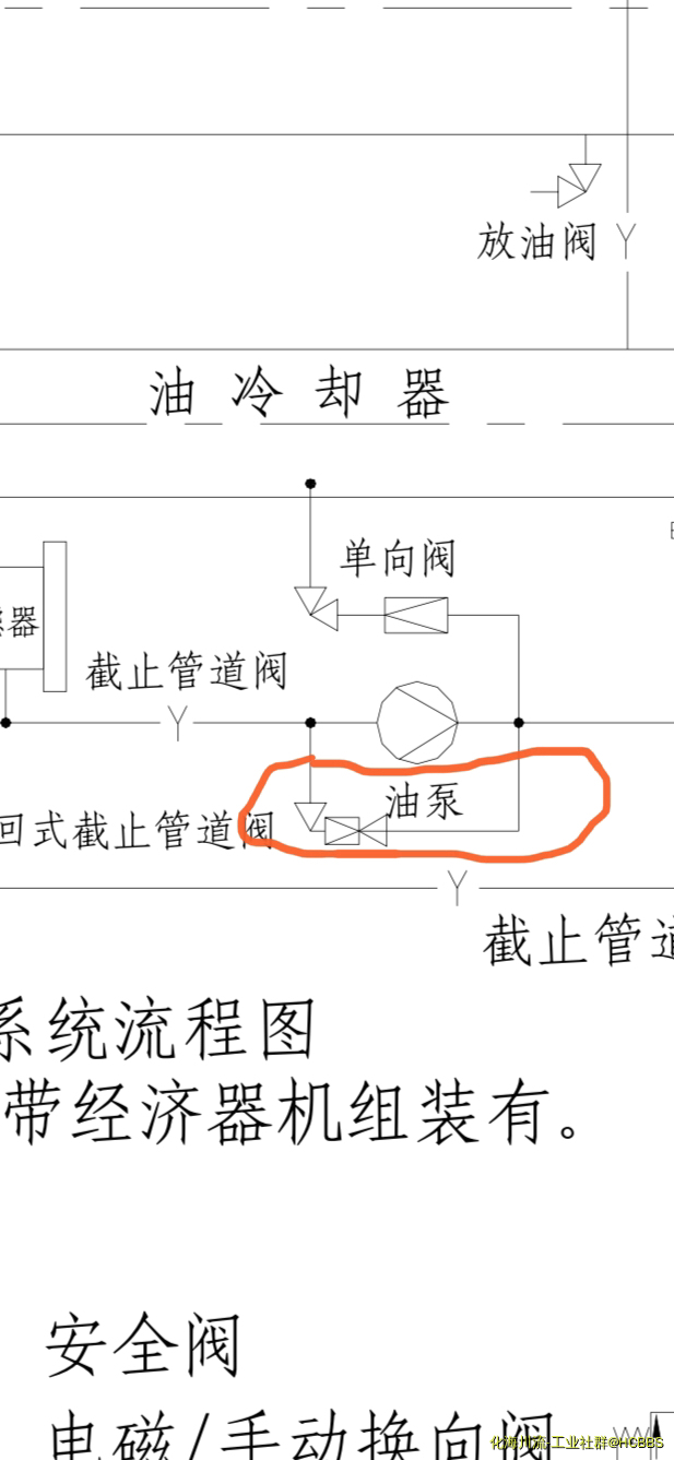

感谢大家!!!原图是这样的,就是不知道红线圈内油路的作用,不确定红圈内的两个是不是止回阀。

关于红线内油路,我个人愚见:油泵给油提供初始油温,待冰机正常启动运行后,可停用油泵,然后机头润滑靠红线圈内这路供油,靠排气压力来维持。请大神们赐教,多谢!

你这个图只是一部分,不是完整的供油循环系统。
如果是带有辅助油泵的设备,就得要有主油泵(机头泵),及相关的润滑油的流程,再加上个压力取样点至压力继电器,压力高于设定值副油泵断电。
建议再仔细的完善一下便于讨论。或者先把这个问题再放一放,当全面了解之后再发议论。

压缩机正常运转后油泵停运,油走旁路。靠压差供油
