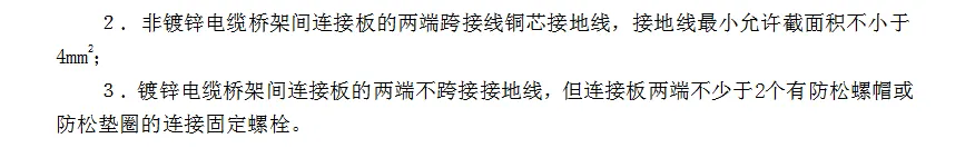

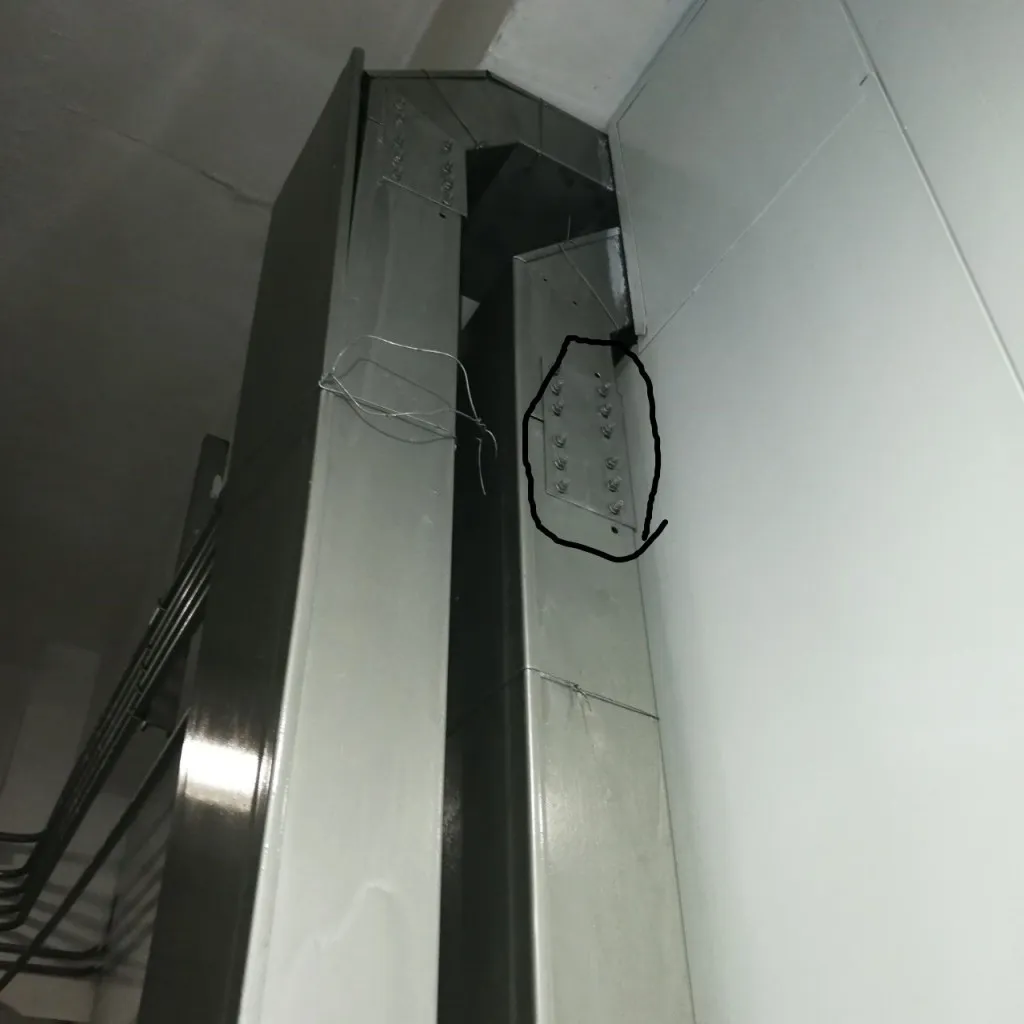

各位海友:
       目前我们这边安监局检查时提出说我们桥架的连接板没有做跨接,然后他们又没有给找出相应的规范,我在网上看了下也没有发现什么规范要求镀锌桥架的连接处必须跨接,不知道各位目前公司时怎么做的?有没有什么规范支撑?现场环境为涉爆区域2区。

见图片

zmr870303楼主 VIP会员 VIP会员 | 显示全部楼层       最后访问IP山东省
可这个没有说镀锌的桥架必须跨接,是不是可以理解只要上着防松螺帽,就不需要跨接?

ylightdjVIP会员 VIP会员 | 显示全部楼层       最后访问IP江苏省
做接地跨接很简单的事情,何必去和专家们争论这个。
发表于 2020-3-16 21:06:44
没看到接地线。正常情况下桥架厂家都带的
发表于 2020-3-17 09:39:56
没用卡箍固定,直接铁丝固定盖板。

wx_笨小子[咖啡]64664 发表于 2020-3-16 20:06
您这个规范出自哪里,谢谢
gb 50303,不过看着他这个截图应该是旧标准里的,新标准里在第十一条。

一只虾米 发表于 2020-3-17 09:40
没用卡箍固定,直接铁丝固定盖板。
之前在现场就发现所有桥架盖板都是拿铁丝绑的,不用卡箍。监理也没说什么
