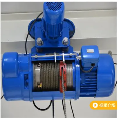

各位海友:2吨以下的行吊属于特种设备么?谢谢

不吊属于特种设备,根据国家质检总局关于修订《特种设备目录》的公告(2014年第114号)中所附的特种设备目录。  特种设备中所述的起重设备(机械):是指用于垂直升降或者垂直升降并水平移动重物的机电设备。  其范围规定为额定起重量大于或者等于0.5t的升降机;额定起重量大于或者等于3t(或额定起重力矩大于或者等于40t·m的塔式起重机,或生产率大于或者等于300t/h的装卸桥),且提升高度大于或者等于2m的起重机;层数大于或者等于2层的机械式停车设备。

同意
发表于 2020-3-13 19:56:08
不算。
发表于 2020-3-14 05:40:20
在管理上应该还是当特种设备管理,只是操作人员不需取证
发表于 2020-3-14 09:21:51
操作人员企业内部培训。
