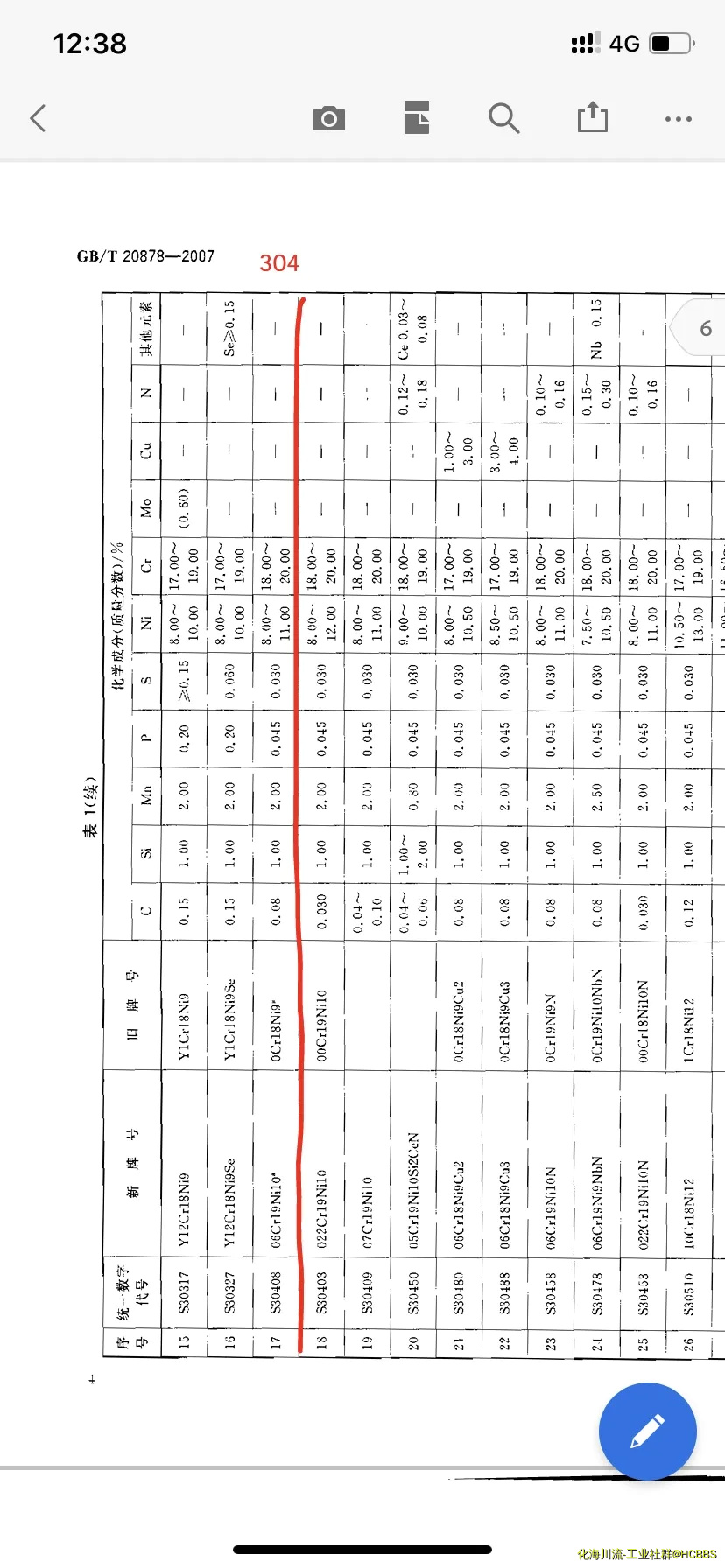

[求助] 怎么看国标的材质分清304或316L。有国标。但是不晓得是304还是316.有谁知道怎么看吗

现在的国家标准,板材,锻件,管材等牌号没有完全统一,但大家公认的是数字代号基本标记与Asme相同,如30408就是304,31603是316,细微的差别根据材料具体牌号有不同。

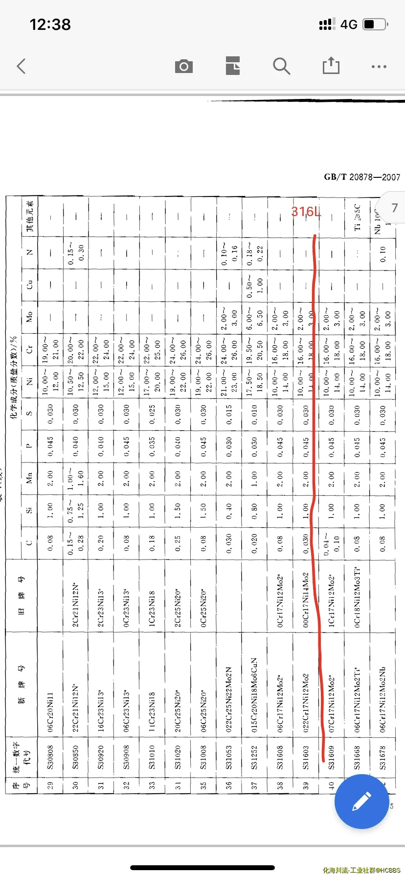

30408 最后的08好像是C含量,30408就是以前的06Cr19Ni10,国外的304;30403就是以前的022Cr19Ni10,国外的304L;同理31608就是国外的316;31603就是国外的316L。
以上都是本人猜的。

看碳含量

202005/11/57b9eb2ed36d2cc6ca952856ae682871.webp
202005/11/ef89c555420a180e9ab6261374df0091.webp
