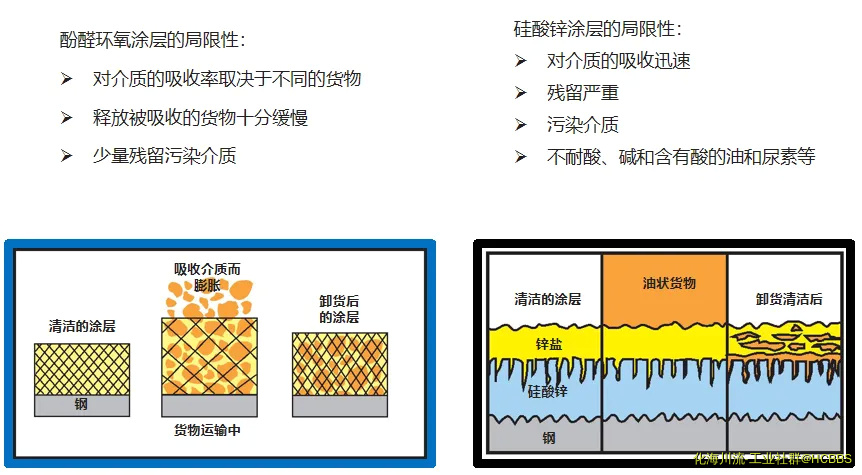

液氯是一种重要的化工产品和工业原料,被广泛地应用于冶金、纺织、造纸等工业。为便于储存和运输,液氯储罐作为一种特殊的压力容器,在这些行业被广泛使用。多年来对液氯储罐的使用和检验发现,这类储罐很少发生强度破坏,大多数是由腐蚀裂纹引起的腐蚀破坏。
通常来说,罐体的表面焊缝部位是最容易出现腐蚀的地方,且多数出现在环焊缝上,表面为浅长线性裂纹,这类的焊缝一般较难采用补焊的方式修复,针对这样的情况可以采用索雷CMI重防腐材料进行修复。
该材料与传统的酚醛环氧涂层以及硅酸锌涂层不同,这是一种高官能度双组分热固性涂层。固化后形成的高交联结构与其它涂层有根本不同,涂层展现了杰出产品性能和超强防腐能力。它的分子交联主要是以醚键方式,醚键是一种极强的化学键,与环氧树脂相比索雷CMI重防腐涂层不含羟基,与乙烯基酯相比索雷CMI重防腐涂层又没有酯键,因此能够经受水解和酸的侵蚀。下图是与两种材料的对比不同。
液氯作为一种危险化学品,具有剧毒性,强腐蚀性,高氧化性,强刺激性等特性。并且在液氯生产、运输、储存、使用等环节中,极易诱发安全事故,稍有不慎会导致灾难性事故。因此在液氯储罐泄漏治理方面建议选用合适的材料并且配合相应的风险防范措施,做好安全防护。
l 注意加强运行设备以及操作中巡回检查,对出现的泄漏及时发现并清除,对泄漏部位及时采用索雷CMI重防腐材料进行修复,如无法及时修复,则要采取相应的应急措施,最大限度的减少环境污染情况。
l 制定相应的应急处理预案,并准备好相应的防护手套,防毒面罩,防护服等个人防护用具。
l 设置氯气泄漏自动报警装置,以便工作人员及时发现问题,查找原因,采取补救措施,防止事故的发生。
