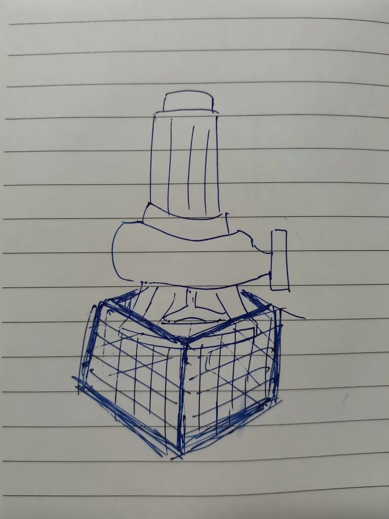

现有沼液池外输泵为潜水泵(带搅拌),但由于沼渣中纤维缠绕,致使潜水泵堵泵情况频繁,现场地无独立泵坑,预安装一台凸轮转子泵来作为临时性的保生产应急措施,但目前安装条件限制,转子泵入口段距离沼液池底部约5-6米,这种情况下(吸程较大,物料粘稠)泵的安装是否合适,需要注意什么什么问题。

这么高的吸程,即使是转子泵也很难吸上来。别说泵入口还容易堵塞,稍有堵塞,根本吸不上来。除非池子是密闭的,能充N2增压。
还是建议使用潜液泵最保险,定期清理。

什么条件啊,潜水泵带搅拌?长纤维的不配铰刀的么?搅拌有什么用,防止颗粒物堵塞才用搅拌啊。

的确,这种情况还是带切割的好些  详情 回复 发表于 2020-3-30 15:57

果断该泵换铰刀就成了,这么纠结。

长纤维缠绕的问题转子泵不易解决,建议选用带有剪切破碎结构的无堵塞泵,潜水式的  详情 回复 发表于 2020-4-9 08:27
发表于 2020-4-9 08:27:56
使用潜水泵至少两台,每台泵入口处加如图一样的“过滤器”,找焊工焊一个笼子,并在外面铺上过滤网,笼子尽可能的大些,越大使用的时间越长,两台泵一开一备,堵了就是用另外一台,将堵的提上来清理,清理完之后再放到里面备用。
