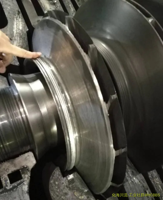

近期,我厂焦化富气压缩机出现异响,压缩机振动伴随波动,但幅值不大,停机拆开检查发现二段首级叶轮口圈气封(材质:2A14)没了、叶轮(材质:FV520B-S)磨穿脱落。请各位专家大佬帮分析一下,叶轮磨穿的原因。

从照片看转子是在叫洁净的环境中运行的,不考虑因异物因素导致的,应该是设备质量问题导致的这一级叶轮的损毁。

如果是只二段首级的话,其他级没有问题的话,首先应考虑是否富气带液了(级间冷却分离没有脱干净),液滴速度很大,磨穿了叶轮。
引起了振动,导致了铸铝的气封坏了。小液滴经过二段首级后,撞击加上压缩增温后蒸发了,使得后面的几级没有发生这种情况。
也只是经验猜测。
如果是固体颗粒的话,一般一段也会有问题,而且扩压室流道也会有问题。

质量问题的可能性不大。沈鼓的机子都是一批材料做的叶轮。而且这种沉淀硬化不锈钢的材质很耐腐蚀。工艺也相对成熟
从图中看,其他级没有问题,而且首级看着像磨损,而不是质量问题的断裂

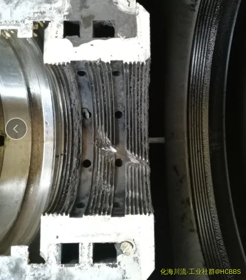

机子运行了4年了,应该是磨损,两端轴端气封齿有很多焦,低压端此处密封轴上也磨出了一道深沟槽。

第二张片子气封的损坏应该是在拆卸前的安装时人为造成的,或者是这次拆卸人为造成的。对于旋转设备出现这样的受损为机械而为,不可能。  详情 回复 发表于 2020-3-7 16:16

从第二张图看,叶轮从轮毂上脱落下来,不仅仅是叶片和密封磨损问题

应该是磨损造成的,但液滴的磨损能这么厉害吗?还有可能其他什么原因吗

“液击”不会造成这样的损失的。因为好多这类大型的压缩机都设置了叶轮喷淋清污的设施,哪怕是带液也只是造成电流增加而已。现在值得关注的就末端的叶轮脱落问题,若不是质量问题,那就是设备内部脱落的异物带入叶轮  详情 回复 发表于 2020-3-7 16:12

如果都有颗粒了,肯定是磨损导致的了。
但是奇怪了,磨的这么严重了,前期振动没有报警?平衡活塞密封都坏成了这样了

是的,振动比较小,平时7个多μm,这次异响时也才12~13个,报警63微米

如果第二张片子没有做拆卸最末一级叶轮,就是脱落状态。哦哦,先明确一点,直径最小的叶为“首”值得商榷。另外,分析设备受损与设备厂家的知名度最好分开。因为**公司的齿轮受损,碎齿清理用铁锹搓也是有的,奔驰、路虎的车遭受质量投诉也不占少数。
质量问题分析最好不带与技术无关的色彩为好,恕我直言。
我关注的是这个最小的末端叶轮脱落,这个是大事。希望”设计院的提示您“一个准确的分析,谢谢!

“液击”不会造成这样的损失的。因为好多这类大型的压缩机都设置了叶轮喷淋清污的设施,哪怕是带液也只是造成电流增加而已。现在值得关注的就末端的叶轮脱落问题,若不是质量问题,那就是设备内部脱落的异物带入叶轮导致的,不妨找找看。
关注重点是“叶轮脱落”。
