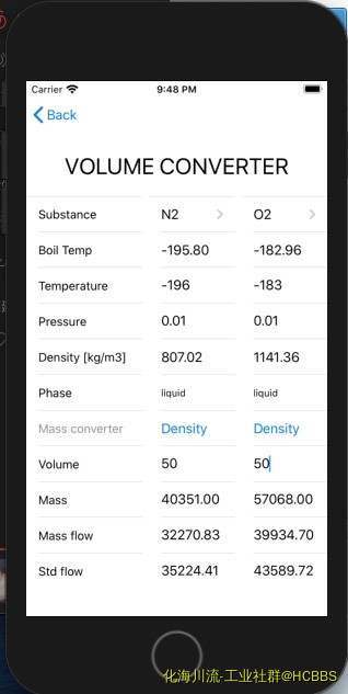

以500立方贮槽,立式,内直径8米,怎么核算1米液位装多少立方液氧或者多少立方液氮。
先计算50立方液氮或者液氧的密度数据如上,压力单位为barg,假设在饱和状态
然后换算 质量-标准立方米,单位分别为 kg 和 Nm3, 最后一行为 15摄氏度下的体积,单位为 sm3

平底储罐很好算呀~就是算圆柱容积(圆面积*高度)~4^2*3.14*1

根据经验 这个体积的一般是平底罐 就算1米的罐子的体积就OK了  如果算重量考虑下密度就可以了 一般我们液氮 和液氧的密度按810  1140来考虑

计算出液氧体积乘以1.14吨就OK了
