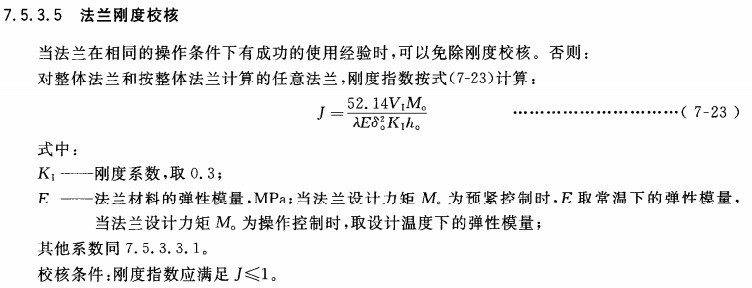

请问哪本标准上规定设备法兰的刚度系数J必须控制在0.8

小于等于1就可以,你们控制在0.8,应该是你们公司或者业主的要求。
