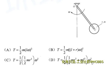

选择题:忽略质量的细杆OC=l,其端部固结均质圆盘。杆上点C为圆盘圆心。盘质量为m,半径为r。系统以角速度∞绕轴0转动(见图)。系统的动能是(  )。
答案:D
提示:能阐述出解题过程的给予额外奖励,答案回复可见!
