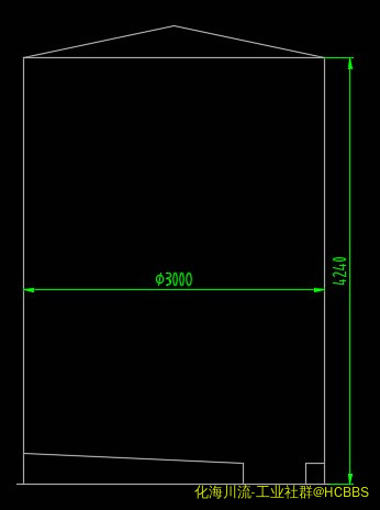

25m3(直径3m)常压储油罐,想要设计成斜底,标准里对应的需要做斜面基础,如果不做基础,加斜筋支撑是否可行?斜面与罐壁连接处焊缝没有支撑需要加强吗?求指教

一般罐底加T型钢或H钢,间距五六百,大致按组合抗弯截面计算,斜面的话估计分解载荷,有些复杂没算过。

你的这个说法,我之前帮你实现过,加斜筋支撑可行;斜面与罐壁连接处焊缝没有支撑同样需要加强
