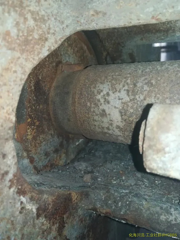

球阀开与关问题,管道垂直地面

球阀阀杆还能看见?

25chyVIP会员 VIP会员 | 显示全部楼层       最后访问IP广东省
看键槽,可以判断出来,一般情况键槽顺着管道是开,
发表于 2020-2-19 15:03:37
liaifeng + 5 积极参与
球阀在阀杆顶端都留有一条深沟,是指示阀门开闭方向的。
发表于 2020-2-19 16:08:54
liaifeng + 5 积极参与
wx_千钟粟18598楼主 VIP会员 VIP会员 | 显示全部楼层       最后访问IP浙江省

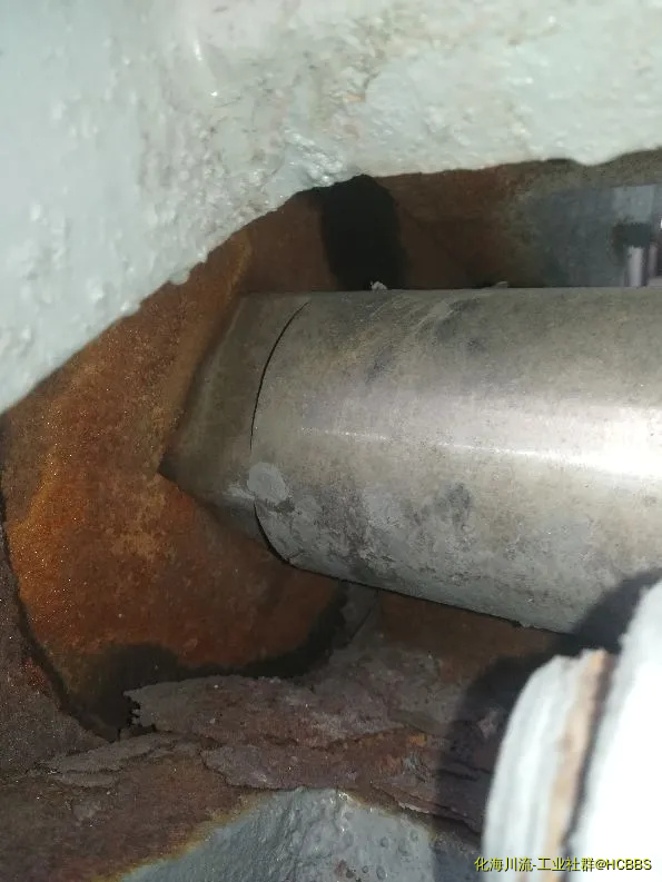

有的看不到阀杆的凹槽,像图二这样的顺着管道,但是指针显示是关闭,这就很纠结了
嗯,能看到沟的都吻合

你这个应该是涡轮驱动的吧,键槽都能看到了,一般都是键槽和管道方向一致就是开,垂直就是关!

如果阀门上没有指示,一边开阀门  一边拿根棍子(有条件听针)听一下,就能判断了

判断好了,建议加一个标识,便于以后工作方便!
