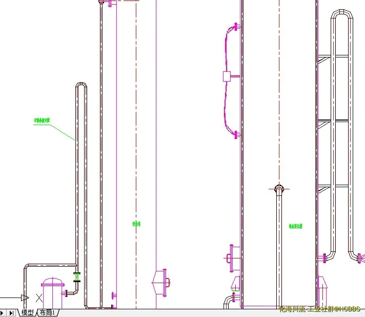

气体、液体管道防止虹吸有什么办法?求助各位大神

最好弄个简图发上来,看图说话会好些。

液体管道上钻一个小孔

单向阀

画个简图,才能按图描述
发表于 2020-2-20 09:15:52
不雅让管道形成密闭空间,要有连接大气的地方

气路和液路 都有一个弯弯  除了加止回阀或是快速切断阀还有其他好办法吗  气路的话是不允许泄露的

一是加破虹吸管,二是根据可能发生的流量,加大管径,使其不能满流,也就不会产生虹吸了。
